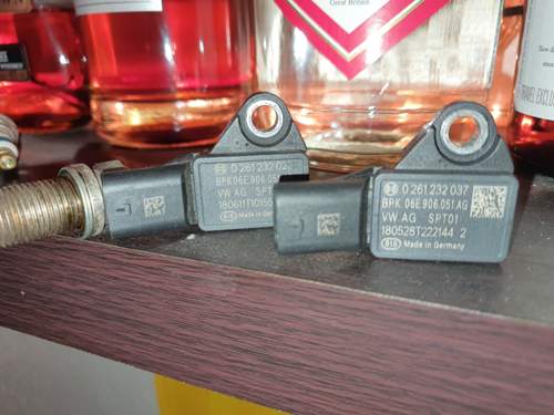

Guck Mal zuerst ob die Risse in den Ladeluftschläuchen drin sind etc. Am besten ist für sowas ein Nebelprüfer... N75 ist ja ofters der Kandidat für sowas.
Live werte anschauen mit VCDS kann auch nicht schaden, nicht dass da TMAP ein Streich spielt.

Hm, sind keine weitere Fehlercodes vorhanden? Mache mal Vollscan mit VCDS oder OBD11. Und Livewerte vom Ladedruck während der Fahrt beobachten.
