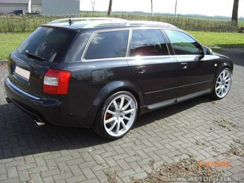

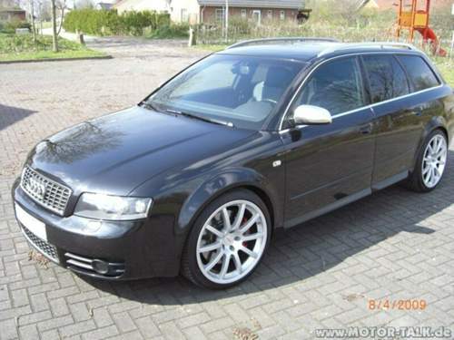

denke auch, dass so mit kleinen mitteln nen guter effekterzielt wird und vor allem das serienfahrwerk nicht aus demlot gebracht wird, wie es halt i.d.r. mit federn passiert...
in der anlage noch mal ne hand voll bilder von meinem autowagen in dem das verhältnis radkasten zu felge eigentlich ganz gut rüberkommen sollte.
1
2
3
+3

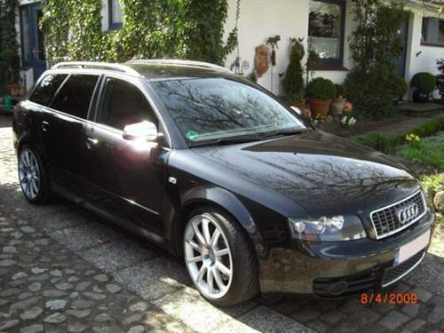

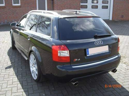

federn habe ich keine anderen verbaut, da ich die charakteristik vom original fw auch super finde und nicht verändern wollte. habe vorne andere federteller verbaut (bonrath), was einiges gebracht hat. bin nun mit der optik sehr zufrieden...
S4 1
S4 2

@ Nisco, sieht super aus so wäre ich auch zufrieden!! Hast du eventuell die teilenummer von den bonrath tellern? Wieviel ist er denn runtergekommen durch die teller? Was kosten die teile und woher bekomme ich die?
moin moin!
also der ist vorne sicher so 2 cm runtergekommen. hinten ist ja alles serie, aber da finde ich ist es auch ok. bestellt habe ich die teile seinerzeit direkt bei bonrath, lag eine abe dabei in der auch der s4 mit "abgedeckt" ist.
müssten die hier gewesen sein:
http://www.bonrath.com/.../...di-A4---A6---A8---Passat-3B---Chrom.html
im zweifel einfach mal kurz da nachfragen, kann mich leider nicht mehr genau erinnern ;)
Themenstarteram 13. Dezember 2009 um 23:05
Sehr schön sehr schön,
welche Größe haben deine Alus? Und breite und ET? Sieht ja perfekt aus :-)
das sind sportec mono in 8.5 x 19" et35. hinten habe ich noch 8er spurplatten pro rad drauf. bereifung ist 235/35 R19. bin auch sehr zufrieden und merke jetzt im winter, dass 18" für die radkästen echt zu klein sind ;)
ist übrigens alles eingetragen so, also auch vorne ist der verschränkungstest kein problem mit den neuen federtellern.
