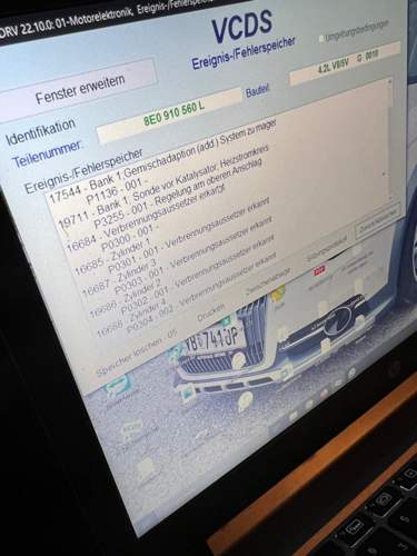

Hallo Leute ich habe jetzt zum 3. Mal ne brennende Motorkontrollleuchte und Fehler in MSG bekommen und zwar.
P2195
P0159
P2198
Unten im.anhang auch ein Bild vom auslesen.
Es handelt sich aum einen 2008er s4 b7 motorcode BBK
Eine Bank läuft anscheinend zu fett eine zu mager.
Was könnte die Ursache sein? Sonden hinüber ?
Oder so in richtung LMM?
Jemand schon mal mit sowas erfahrung gehabt?

Les bitte die Long Term Fuel Trims der beiden Bänke aus. Der erste Fehler deutet auf Sonde ODER LMM hin, die zweiten Fehler betreffen gleich die ganze Bank mit der Regelsonde (Sonde 1) und Nachkat-Sonde (2).
Mit Pech hast du einen defekten Katalysator. Weil eine Bank zu mager, die andere zu Fett deutet auf einen "Stau" im Abgasstrom hin. Wodurch sich die Angesaugte Luft eben nicht gleichmäßig auf die beiden Bänke verteilt. Kann der Kat sein, mit Pech auch eine defekte Nockenwellenverstellung.
LMM/Sonden wären jedenfalls die billigste Option.

Wenn sich die Sonden trennen und versetzen lassen, kannst du die gegeneinander tauschen. Wandert der Fehler mit, sinds die Sonden. Oder gleich wechseln. Weil wenn die es nicht sind, sinds eher die Kats. Anders bekommst du ungleiche Luftmassen über beide Bänke nicht wirklich hin so lange die Nockenwellenverstellung noch funktioniert.
Thema LTFT: https://en.wikipedia.org/wiki/OBD-II_PIDs#Mode_01 ... sind Standard-OBD2 Codes, also nix besonderes. Kann jeder zweite Leser bzw. TORQuE mit Bluetooth Dongle ausspucken - brauchst nicht mal VCDS.

Die langsame Sonde kann auch von einem defekten / gerissenen Kat kommen. Sonde ist billiger. Typischerweise ist die Sonde-2 die Nachkat-Sonde, Audi hatte bei einigen aber ein etwas seltsames Regelkonzept mit Vor- und Nachkat. Hab leider keine Unterlagen über den RS4 B7...
Wo liegt denn nun der Fueltrim? Weil Fueltrims innerhalb +/-5% würde bedeuten, dass sowohl die Regelsonde als auch der Luftmassenmesser in Ordnung sein muss. Deine erstgenannten Meldunden widersprechen dieser Annahme leider.
