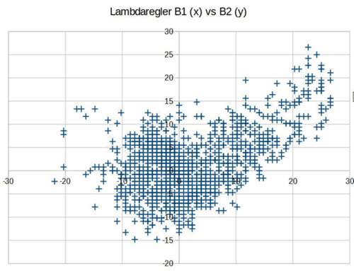

So nochmal ne Fahrt gemacht und Fuel Trim protokolliert.
Scheint was nicht zu stimmen, im Fehlerspeicher steht auch:
17831 - Bank 1; Sekund�rluftsystem
P1423 - 002 - Durchsatz zu klein - Sporadisch
17535 - Bank 1; Gemischadaption (mult.)
P1127 - 002 - System zu fett - Sporadisch
Hier das Protokoll der Fahrt: https://pastebin.com/fuCXv4mZ
Am Freitag werden Kerzen und Öl gewechselt. Ich habe die NGK LPG Iridium hier und die Standard von Audi im ETKA gelisteten (die haben allerdings nur einen mittleren Wäremwert laut NGK Webseite). Weiss noch nicht welche ich verbauen soll.
Ich hab dir mal einen Plot von der Lambdaregelung der beiden Bänke gegeneinander aufgetragen gemacht. Idealerweise wären die absolut gleich, also temporär 10% plus auf der einen gleich 10% plus auf der anderen. Quasi eine Winkelhalbierende.
Ich weiss aber nicht was VCDS da reinschreibt, mir wären LTFT und STFT besser verständlich ;)
Guck bitte mal bei Bank 1, ob da irgendwo ein Loch im Auspuff ist, auch HINTER den Lambdasonden. Abgase schwingen und strömen, die könnnen trotz eines mittleren Überdrucks durchaus dynamische Unterdrücke erzeugen und Falschluft an die Sonden führen, die falsche Restsauerstoffwerte messen.
Bank1 (x) versus Bank 2 (y)

Danke GaryK! Bank 1 ist Fahrer, oder Beifahrerseite?
