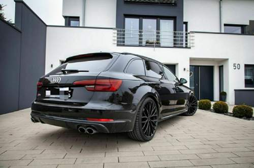

mein Dad hat such kürzlich nen B9 252ps Avant S Line angeschafft.
Nun hat er entdeckt dass an den endtöpfen wo ja aktuell nur ein Rohr raus kommt, wie ein zweiter Ausgang vorhanden ist welcher aber zu geschweißt ist.
Nun ist seine Frage:
Kann er den originalen S Line"Diffusor" gegen einen S4 Diffusor tauschen und entweder je ein neues Rohr anschweißen dass er 4 endrohre bekommt.
Oder Variante 2. Den S4 esd verbauen.
Danke für die Infos.

Wie soll das den aussehen mit zwei zusätzlich angeschweissten Endrohren (und dadurch erloschener Betriebserlaubnis)? Die gleichen Endrohre wie die vorhandenen gibt es auch nirgends. Die Idee würde ich nicht weiter verfolgen.

Naja - hier gibts eine komplett Satz als gewünscht in S4 Look https://www.ebay.de/.../142571942870?...
oder RS4 Look https://www.ebay.de/.../122573686682?...

Der (originale) S4 Diffusor passt nur, wenn Du S-Line Exterior hast.
Wenn du nur die Blende daneben anschweißt, glaube ich nicht dass jemand meckert, aber man weiß ja nie :-)

ich wollte es auch machen. Bin aber noch in der Planung. Den Originalen S4 Diffuser habe ich beim freundlichen gekauft. Konnte ich aber natürlich auch bei ebay machen.
Jetzt müssten die Blenden abgeflext werden und die 2er Blenden mit einer Schelle montiert werden.. so der Plan

Bei einem 2.0 TFSI quattro habe ich ja beidseitig ein Auspuffrohr, da müsste ich doch links und rechts die 2er Blende nur mit einer Schelle montieren können?

Es gibt bei ebay die S4 endblenden mit einer Schelle, diese müssten dann nur festgemacht werden und schon ist der S4 look von hinten perfekt.
Genau, die Endrohre und den dazugehörigen Diffusor habe ich dort ebenfalls bereits gefunden. Frage mich nur, ob die Auspuffblenden dieselbe Grösse haben, wie die Originalen, da ich keine zu überdimensionierten haben möchte. Auch habe ich noch nicht heraus gefunden, wie man den Diffusor befestigt - ist das nur gesteckt oder geschraubt / an der Stossstange befestigt oder nicht / etc.
