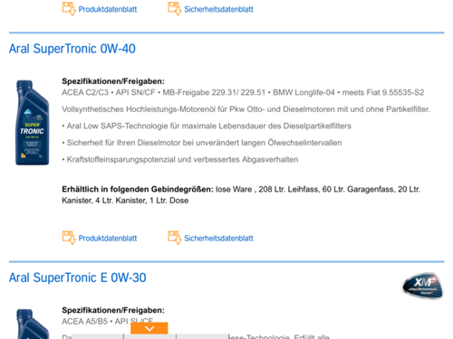

Gab hier in 2012 mal nen Thread. 5w50 soll wohl perfekt passen.
Krieg den grad nicht verlinkt. Daher der screenshot
Weiß nicht ob ein 50er Öl so toll ist für die hohen Kolbengeschwindigkeiten im S4 Motor. Das Öl muss ja noch schnell genug fließen können um z.B. die Zylinderwände gut genug schmieren zu können.
Der S4 hat bei hohen Drehzahlen verdammt hohe Kolbengeschwindigkeiten jenseits des Porsche Levels....
