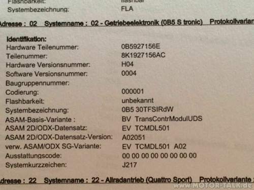

Mein Problem ist, dass mein Audi S4 B8 S-Tronic leider keinen Sound mehr hat seitdem das Getriebe gewechselt wurde , er hört sich an wie eine alte Multitronic.
Die Gänge gehen ineinander über ohne das typisch dumpfe Ploppgeräusch vom Auspuff !!!
Das Getriebe wurde von Audi letztes Jahr auf Kulanz getauscht, seitdem muss ich mit einem total langweiligen Audi S4 vorlieb nehmen.
Nach gefühlten 20 Besuchen in der Audi-Werkstatt haben die mich einfach weg geschickt!
Hat jemand ne Idee was ich tun kann oder wer mir helfen kann?
Mein Wagen ist ein Audi S4 B8 3.0 TFSI S-Tronic Baujahr 03/2010

Das Ploppgeräusch kommt ja "nur" bei etwas zügigerer Fahrweise! Kann mir gar nicht vorstellen, wie das weg sein kann? Kannst Du mal Deine Getriebedaten mitteilen, also mit dem Softwarestand? Vielleicht liegst ja an der neuen tollen Software, die hier in einem anderen Thread beschrieben wird. Hast Du jetzt eigentlich auch die Launch Control? Wenn das Geräusch dann aber fehlt, will ich die Software lieber doch nicht haben!

Ich habe bei meinem S4 genau das selbe Problem. Nach dem mechatronik Tausch fährt sich das Auto als hätte es eine Wandler-Automatik, das ploppen beim schalten ist auch fast komplett weg und die Launch Control ist auch deaktiviert.
Laut Audi ist aber alles in Ordnung und so gewollt, um u.a. Das Getriebe zu schonen!
Ich habe seit dem Wechsel ständig Kontakt mit Ingolstadt, da der freundliche leider auch nicht mehr weiter weiß.
Es war sogar ein technischer Außendienstler von Audi mit einem Getriebe-Ingenieur vom Getriebebau in Kassel da, die die Getriebedaten während der Fahrt überprüft haben und alles für gut befunden haben.
Laut deren Aussage ist es von den Kunden so gewollt und daher wurde die Schaltcharakteristik geändert.
Rückgängig kann das nicht gemacht werden, da die alte Software auf der neuen mechatronik nicht lauffähig ist.
Bei mir wurde die mechatronik getauscht, weil der Motor im ersten Gang in den begrenzer dreht und erst verzögert schaltet. Der Fehler besteht leider immer noch. Ich denke es liegt an einem mechanischen Fehler im Getriebe, Audi möchte jedoch das Getriebe nicht komplett tauschen. Kann mal jemand testen, ob das bei euch mit s-tronic auch so ist? Man kann es nachstellen, in dem man in Fahrstufe D im 3. Gang bei ca. 25-30 km/h eine Knickdown macht, so dass das Getriebe zurückschaltet. Dann tritt bei mir der Fehler immer auf.
Wenn es mehrere Leute gibt die ein Problem mit der s-tronic speziell im S4 haben, wäre es gut wenn diese sich hier melden könnten, wenn wir genügend Leute zusammen bekommen, bekommt man Audi eventuell dazu eine neue Software zu schreiben, im Moment werde ich als Einzelfall betrachtet! Durch die Blume wurde mir gesagt, dass für das VfL vom S4 wohl keine neue Software mehr entwickelt wird, da das Interesse zu gering ist. Wenn sich hier einige Leute melden haben wir vielleicht doch eine Chance!

Laut Audi haben die neuen ein völlig anderes Getriebe mit anderem Kennbuchstaben, deren Schaltcharakteristik soll wiederum eine andere sein. Hatte leider noch keine Zeit einen neuen Probe zu fahren, werde ich aber noch machen.
Laut deren Aussage ist mit meinem Getriebe alles in Ordnung. So ein Fehler sollte zwar nicht sein, aber es sind wohl ungünstige Voraussetzungen unter denen der Fehler auftritt und liegt am Fahrstil, so hörte sich die Aussage der "Fachmänner" für mich an. Daher meine Frage, ob jemand das mal nachstellen könnte, um die Gewissheit zu haben das es kein Einzelfall ist.
Ich habe es trotzdem wieder reklamiert und werde das penetrant weiterhin tuen, bis die sich in Ingolstadt endlich bewegen!

Nach meinen Informationen gibt es für den S4 keine neuen Softwarestände nur neue mechatroniken mit neuen Softwareständen.
Das schalten mit zwischengas war bei meinem Auto immer bei sportlicher fahrt unabhängig von der Einstellung im Drive select. Jetzt ist nur noch im s-Modus und auch nur bei hohen Drehzahlen, weiterer Nachteil sind die wesentlich längeren schaltvorgänge, um das ganze komfortabler zu machen.
Nach deiner Beschreibung gehe ich davon aus, dass du schon die neuere mechatronik hast.
