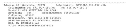

Mein Problem ist, dass mein Audi S4 B8 S-Tronic leider keinen Sound mehr hat seitdem das Getriebe gewechselt wurde , er hört sich an wie eine alte Multitronic.
Die Gänge gehen ineinander über ohne das typisch dumpfe Ploppgeräusch vom Auspuff !!!
Das Getriebe wurde von Audi letztes Jahr auf Kulanz getauscht, seitdem muss ich mit einem total langweiligen Audi S4 vorlieb nehmen.
Nach gefühlten 20 Besuchen in der Audi-Werkstatt haben die mich einfach weg geschickt!
Hat jemand ne Idee was ich tun kann oder wer mir helfen kann?
Mein Wagen ist ein Audi S4 B8 3.0 TFSI S-Tronic Baujahr 03/2010

Das Ploppgeräusch kommt ja "nur" bei etwas zügigerer Fahrweise! Kann mir gar nicht vorstellen, wie das weg sein kann? Kannst Du mal Deine Getriebedaten mitteilen, also mit dem Softwarestand? Vielleicht liegst ja an der neuen tollen Software, die hier in einem anderen Thread beschrieben wird. Hast Du jetzt eigentlich auch die Launch Control? Wenn das Geräusch dann aber fehlt, will ich die Software lieber doch nicht haben!
