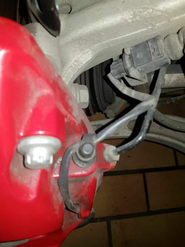

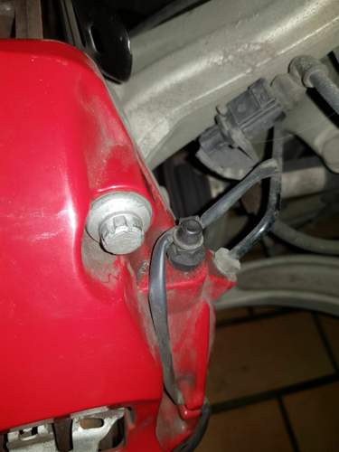

kann mir bitte mal Jemand die genaue Bezeichnung der passenden Stecknuss für die Schrauben der Bremszangen an meinem S5 nennen?
Ich habe mir schon 2x Werkzeug bestellt und jedes Mal haben die Nüsse nicht gepasst(entweder zu groß oder die Verzahnung hat nicht gepasst).
Meiner Meinung nach müsste das ein 7-Zahn sein 14mm?
Soweit ich recherchiert habe wäre bei 15mm die Verzahnung schon 10 Zähne.
Kann das Jemand bestätigen und mir vielleicht eine Artikelnummer von einer passenden Stecknuss mitteilen?
Hier noch Bilder vom "Patient"
Gruß Ralf

Kann es sein, dass ich das hier benötige?
Kraftnuss 1/2" QKX3
Details
Anwendungsgebiete
Zum Lösen der Schraube am Bremssattel des Audi Q7
Produktvorteile
Sehr hochwertiger Kraft-Steckschlüssel mit dem QKX3 Abtrieb. Dieser wurde speziell für die KX3 Schraube von Audi entwickelt
Eigenschaften
Material: Chrome Molybdän
Länge: 50 mm
Antrieb: ½“
Abtrieb: KX3
Interessante Schraube - habe ich tatsächlich noch nie gesehen und finde die selbst in der AKTE nicht 😕
Du scheinst aber auf dem richtigen Weg zu sein - ich habe hier: https://www.amazon.co.uk/.../ref=as_li_ss_tl?... auch so einen Steckschlüssel gefunden und da ist auch ein passendes Bild der Schraube mit dabei.

Leute. Es hat seinen Grund warum die Schraube so „seltsam“ ist.
Ein Lösen dieser Schrauben ist nicht vorgesehen! Fürs Sattel- Demontieren nimmt man die zwei Sechskantschrauben, welche seitlich am Radlagergehäuse sitzen. Der Alu- Adapter wird mit ausgebaut.
100%
Das erklärt auch warum sie in der AKTE nicht als Ersatzteil gelistet ist 😁
