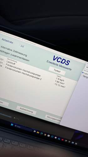

Was ich in VCDS gesehen hatte war das ein Zylinder mehr zündaussetzer hatte wie drei andere.
Habe komischerweise auch nur 4 Zylinder gefunden und nicht 8.
Drei Zylinder hatten ca. 100 Zündaussetzer und einer hatte ca. 1000.
Weiß aber nicht wann die auftraten.
Wo ich das Auto laufen hatte wurden die 1000 auch nicht mehr.
[Von Motor-Talk aus dem Thema 'S6 Ruckeln im Kaltstart?' überführt.]
Themenstarteram 12. Mai 2019 um 10:01
Ich habe nochmal ein Foto gemacht wo die Zündaussetzer aufgelistet sind.
Zylinder 2 und Zylinder 5 stechen schon raus.
Ist das normal das da so hohe Abweichungen sind?

Das HPFP pumpen Problem gibt es nur bei warmen Motor. Die abweichungen im VCDS sind nach meiner meinung Normal. Aussetzer werden auch registriert wenn er im COD modus geht (cylinder on demand)
Aber warum nur zwei Zylinder mit den vielen Aussetzern?
Es müssten dann doch vier Zylinder die ca die gleichen Aussetzer haben???
Ich hätte damals das gleiche “Problem” beim S8. Bei mir war es auch zylinder 2 und 5 mit den vielen Aussetzer. Habe mich daran nicht gestört. Laut Audi spezialist hätte es mit das COD zu tun...
