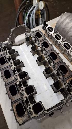

Guten Morgen, ich habe schon länger Probleme mit Fehlzündungen im Standgas auf Zylinder 6 bei meinem v10 (siehe mein anderer Beitrag).
Jetzt habe ich mir eine Endoskop Kamera gekauft und mal die ansaugbrücke von innen angeschaut. Hiervon habe ich ein Video gemacht (entschuldigt die Kameraführung, ich mache das zum ersten Mal) auf dem man die ganze brücke von innen sieht:
https://youtu.be/nYrnXOh7liE?si=ROVW9g0GrqYO2y_q
Hier ist mir aufgefallen dass bei einer der klappen ganz vorne das Gummi beschädigt ist. Das müsste die Klappe für Zylinder 6 sein denke ich. Habe das im Bild mal eingezeichnet, die vorderste sollte Zylinder 1 sein (rot) und die zweite dann Zylinder 6 (blau).
Jetzt ist die Frage, ob diese klappen im Standgas offen oder geschlossen sind. Denn der Defekt an der Klappe könnte ja nur einen Einfluss auf das Standgas haben, wenn die klappen im Leerlauf geschlossen sind.
Kann mir hier jemand weiter helfen?

Ich kenne die Brücke nicht im Detail, aber für gewöhnlich ist es ja so:
Niedere Drehzahl --> lange Ansaugwege (Resonanzen, besser Füllung usw).
Hohe Drehzahl --> kurze Ansaugwege
Ich vermute also, dass die Klappen die kurzen Ansaugwege öffnen und schließen und diese dann nach und nach mit mehr Drehzahl und / oder Last geöffnet werden.
Könnte also durchaus damit zusammenhängen, wenn die Gemischaufbereitung in dem Zylinder mit der defekten Klappe gestört ist dass er bei niedrigen Drehzahlen nicht gut zünden kann.
Was passiert wenn man im Leerlauf per Diagnose Stellgliedtest alle klappen öffnet?
ja, Klappe im LL geschlossen
nein, weil die geringe Menge Luft, die der Motor bei LL zieht über die kurze Länge genauso gut in den Zylinder geht.

Sobald ein Gang eingelegt wird oder der Klimakompressor läuft, hast du mehr Last, Somit mehr Luft, höhere Strömungsgeschwindigkeit und somit eine bessere Verwirbelung innerhalb des Brennraums. Das könnte schon reichen dass es nicht mehr zum Problem wird
Die Ansaugbrückeb sind ja auch bekannt dafür, dass die gerne mal was mit den Klappen haben

Ich zerlege gerade die brücke. Es ist auf jeden Fall Zylinder 6, habe schon mit dem Endoskop von der anderen Seite rein geschaut.
Wenn die Injektoren neu sind, hätte dann nicht auch die Brücke runter gewesen sein müssen? Da hätten defekte Dichtungen doch auffallen müssen.
Der Defekt ist in der brücke, sieht man nur per Endoskop und das hatte ich zu dem Zeitpunkt noch nicht
So habe das Saugrohr jetzt nach 3 Stunden tatsächlich auseinander bekommen. Jetzt sieht man das Problem zwar deutlich, ich habe aber noch keine Idee wie es zu lösen wäre...
Da gibt's leider keine andere Möglichkeit als die Brücke neu zu kaufen.
Das ist sicherlich keine normale Gummilippe, eher was spezielles Ölfestes.
Du könntest höchstens, so wie es viele machen, da die kosten für eine neue Ansaugbrücke immens sind, die Klappen herrausbauen und die Brücke wieder abdichten.
Du verzichtest auf etwas Drehmoment unten herum, hast aber danach deine ruhe vor dieser Schwachstelle.
Normalerweise brechen diese Plastikwellen und Teile davon liegen, wie bei mir, dann auf den Ventilen oder kommen sogar in den Brennraum und sorgen für Motorschäden.

Ich habe mittlerweile sehr günstig eine ansaugbrücke gefunden, bei der wohl nur das plastik gestänge irgendwo Spiel haben soll. Die werde ich sobald sie bei mir angekommen ist mal zerlegen und anschauen.
Entweder kann ich dann aus zweien eine machen, oder ich fange an zu experimentieren mit lösungen wie auf dem Bild.
