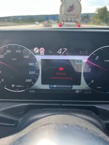

Hi zusammen,
habe jetzt meinen S206 (C200t) seit 2 Wochen, ca 200km. Seit gestern mehrmals: ESP ausgefallen, Aktiver Nothalt-Assistent ohne Funktion, Spurhalteassistent ohne Funktion, zeitweise kein Tempomat...
Ab zu LORINSER, die schauen mal was los ist, ..."Haben aber noch keine Erfahrung mit diesem Modell..."
Na klasse ! Nach Zündung aus, waren die Störungen erst mal weg, kamen dann nach ein paar Min. Fahren wierder.

UPDATE Fehler Ausfall Assitenzsysteme:
Bei Fa. LORINSER gestern vormittag abgegeben, Fehler auslesen ging nicht adhoc, also C180 Coupé als Ersatzfahzeug bekommen. Nachmittags 14:30 Uhr: Anruf...Fahrzeug ist fertig, war ein Softwarefehler, wurde wohl ein update draufgespielt... Hat nix (ausser Zeit) gekostet, war Garantiefall. Gestern dann noch ca. 60km gefahren: alles gut.
Hoffentlich bleibts so ;-)
Mein Kofferraum wurde ebenfalls neu eingestellt. Problem ist damit ebenfalls erhoben. Sonst bei 2000KM absolut Mangelfrei.
Sodele: ein weiteres UPDATE "Ausfall Assistenzsysteme":
Am Freitag, nach kurzer Fahrt (ca. 60km) wieder das gleiche Drama: ESP..ohne Funktion, Aktiver Spurhalte Assy..ohne Funktion, Aktiver Nothalt-Assy...ohne Funktion, Aktiver Brems-Assy... eingeschränkte Funktion.
Gleich morgen, am Montag um 8:00 wieder ab zu LORINSER. Bin gespannt wie die jetzt vorgehen werden.....
