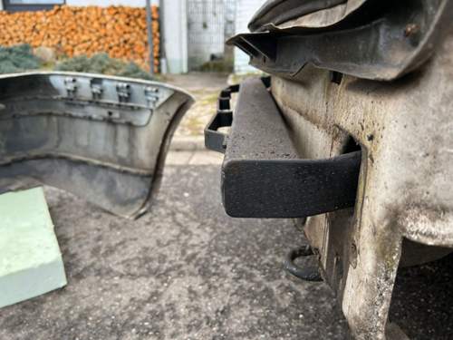

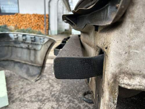

leider ist mir heute jemand in meinen Golf hinten reingefahren und die abnehmbare AHK ist eingedrückt. Ansonsten siehts nicht so schlimm aus.
Meint ihr das die Reparatur teuer ist, klar man siehts natürlich erst wenn das Plastik runter ist.
Und wird wahrscheinlich besser sein sowas in na Werkstatt machen zu lassen, nicht das ich später mal den Hänger suchen gehe.
Wird jetzt hoffentlich kein Totalschaden :/
Wie würdet ihr vorgehen?

die AHK musst Du in jedem Fall komplett tauschen. Nur eine neue Kugelstange ist nicht. Versicherungen zahlen diese aber auch komplett. Die AHK darf nicht mehr genutzt werden.
Was drunter noch alles gestaucht ist ?
Da die AHK in den Rahmen geht musst da mal genau schauen ob der Schlag da Schaden angerichtet hat.
Wenn nicht hat der stabile Träger der Kupplung den Kofferrum gerettet.

Top, danke für die ausführliche Antwort.
Meinst du ich sollte am besten zu nem Gutachter oder reicht auch nur ein Kostenvoranschlag beim Freundlichen?
NRW is leider bisschen weit weg, komme aus Trier
Geh zum Anwalt. Der regelt das. Sonst bekommst du ein paar hundert € weniger. Und ob du ein Gutachten brauchst, sagt dir die gegnerische Versicherung bzw. dem Anwalt. Die Versicherung wird dir sehr zuvorkommend einen eigenen SV anbieten, der natürlich vollkommen unabhängig und frei für die arbeitet. Mach das nicht. Man lässt den Unfallgegner nicht den eigenen Schaden bewerten.
Ach ja, und den Anwalt zahlt die gegnerische Versicherung. Das finden die natürlich toll, 800€ für SV und Anwalt zu zahlen und dann noch 800€ mehr für den Schaden, als wenn der eigene SV das schätzt.

Es ist gut möglich, dass es nur die Kabellage ist bzw. der Stecker zum Sitz. Durch den relativ heftigen Aufprall ist da vielleicht was defekt. Aber das sagst du deinem Sachverständigen und dann gibt das noch einen neuen Airbag für 800€. Bei mir geht die geiche Fehlermeldung alle 3 Monate an.
lass ein Gutachten machen. Der Gutachter schreibt die AHK auch komplett auf. Ich hab immer einen Gutachter der auch darauf achtet welchen Wert das Fahrzeug noch hat und versucht wenn es plausibel ist immer etwas drunter mit dem Schhadenwert zu bleiben und den Fahrzeugwert schön zu reden. Wenn das nicht passt kriegst das auf Totalschadenbasis abgerechnet und das kann böse aussehen. Wenn Du das nur über die gegnerische Versicherung macht schicken die einen Gutachter und der schreibt das für die Versicherung schön (Wess Brot ich esse, dass Lied ich sing)
Hoff mal das es nur die AHK, der Stoßfänger und ev ein Airbagfehler ist der löschbar ist.
