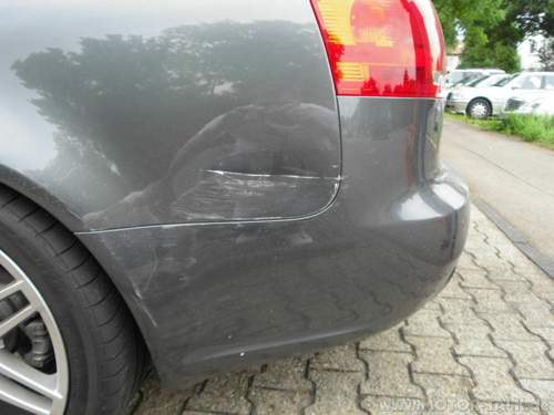

Hi Leute,
heute ist mir was dummes passiert.
bin rückwärts gefahren und an einem strassenschild hängengeblieben.
danach bin ich zum lackierer gefahren um zu sehen was mich dieser spass kostet.
Der lacker meinte er muss innen das radhaus wechseln (bei Audi ca. 100€),
und den unteren Teil der Stosstange muss gewechselt werden.
Die Seitenwand könnte er wieder instandsetzen.
Wird das Radhaus innen geschweisst oder geschraubt???
der Freundliche konnte es mir nicht sagen.
was meint ihr was mich der spass kostet???
mein Lacker meinte wenn ich die stosstange und das Radhaus und die kleinteile selbst
organisiere nimmt er von mir zwischen 1000€ und 1200€ für die Arbeit.
was meint ihr??

Also spontan würde ich sagen, zu teuer. Eine neue, lackierte und montierte Stoßstange hätte bei mir damals 800 Euro gekostet (von Audi in Köln).
Wenn du also schon Stoßstange und Radkasten besorgst, sollte das irgendwie günstiger gehen.

Also die Stoßstange und die Plastikverkleidung im Radhaus (wenn damit der Innenkotflügel gemeint sein soll) sind geschraubt. Und so wie ich das sehe muss man die Radhausverkleidung auch nicht unbedingt tauchen.

also ich war heute bei einer Smart Repair Werkstatt.
die große delle über der Radhauskante hat er mir mit nem Sauger direkt vor ort rausgezogen.
Den rest sprich die Radlaufkante, Stosstange und die Kratzer macht er mir Montag übernächste
Woche fertig.
Kostenpunkt um die 400€
Ich werde aber diese Woche die Führung von der Stosstange und die Plastikverkleidung im Radhaus
wechseln.
Es ist eine von den Franchiseketten (Colorworks) die Smartrepair anbietet.
Der Mann der den Schaden repariert hat nen Meisterbrief als KFZ-Lackierer
Ich werd nochmal weiter berichten wie gut die Arbeit gemacht wurde.

so habe letzte woche donnerstag meinen wagen abgeholt.
im grossen und ganzen bin ich zufrieden,
da kaum etwas gespachtelt wurde und alles ausgebeult wurde.
2 stellen sind aber noch die mich massiv stören
einmal der radius in dem der übergang vom radhaus in die seitenwand verläuft,
und die fläche vom radhaus die ist an einer stelle wellig.
jetzt kommt noch das untere teil der stosstange neu drauf( danke RowdyFFM) und dann gehts hin
zum nachbessern.
hab 415€ bezahlt und bin bis auf die 2 stellen vollstens zufrieden.

Themenstarteram 18. Januar 2010 um 22:19
der farbton stimmt absoulut aber wie es aussah hat der typ der den wagen gemacht hat
irgendwie die lust verloren un die 2 stellen noch zu spachteln.
ich werde mir jetzt noch ne schablone auf der anderen seite zusammenschneiden um ihm den
fehler vorzuführen.
mir gings ja hauptsächlich darum das sowenig wie möglich gespachtelt werden muss aber die
2 stellen können nur gespachtelt werden.
nächste woche gehts wieder hin und hoffe mal das das ergebniss dann zufriedenstellender wird.
