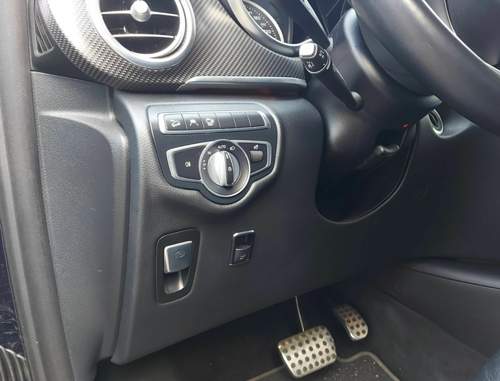

Ich hab einen.... geht aber nur zum schließen der Heckklappe - macht sich bei Regen aber sehr gut.

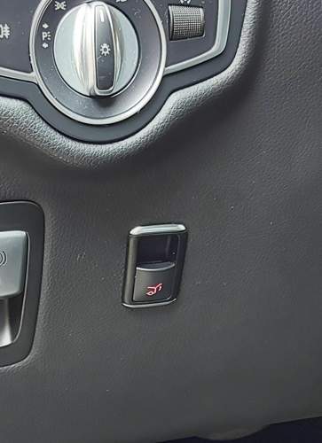

Ist nachgerüstet, der Schalter ist vom W166. Ich hatte bei meinen C-Klassen immer auch vorne einen Schalter, deshalb musste hier auch einer rein. Mit Absicht aber nur zum schließen und stoppen. LED im Schalter leuchtet bei geöffneter Klappe rot und bei Bewegung blinkt sie.

Wie hast du verhindert das die Klappe damit auch zu öffnen ist?
Der Schalter ist parallel zu dem Schalter "" Heckklappe schließen Innenbetätigung "" angeschlossen. Das ist der Schalter an der Heckklappe unten - zum schließen. Das Steuergerät ist das von der Schiebetür rechts hinter der rechten Seitenverkleidung - d.h. es müssen 3 Kabel von dem Steuergerät nach vorne gelegt werden. Der Schalter vom W166 passt leider nur optisch, die Innenverdrahtung (SMD Dioden und Widerstände) müssen geändert werden, da die Schaltung beim W166 anders erfolgt. Deshalb habe ich die weiße LED auch gleich gegen eine rote getauscht.

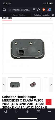

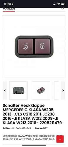

Wollte diesen hier verbauen, verstehe die Taster nur noch nicht. Soll eine zum öffnen und einer zum verschließen sein?
Es gehen nur 3 Pinne aus dem Schalter raus.
.jpg
Gute Frage, beim W204 wie auch beim V war es nur ein Schalter - zum Schließen und Stopp. Der hatte auch 3 Anschlüsse. Müsste man noch mal mit dem Schaltplan vom W205 vergleichen.
Leider ist im Schaltplan die Schaltfunktion vom Schalter nicht eingezeichnet. Der Schalter hat folgende Kontaktbezeichnungen 58d GND und Sig.
@W447_AMG schrieb am 25. November 2021 um 19:00:08 Uhr:
Ich gehe davon aus das dieser Schalter mit dem BUS kommuniziert.
