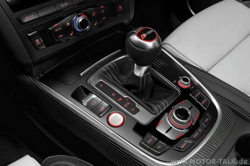

hat einer Erfahrungen mit dem Umbau vom Schaltknauf "S-Tronic"?
Ich würde mir gerne den im Bild ( Anhang ) dargestellten Schaltknauf
in meinem Q5 montieren.
Ich weiß, dass auch andere runde S-Line Schaltknäufe passen - aber
nur wenn das Schaltgestänge erhitzt und gedreht wird.
Mir ist es natürlich lieber, wenn man den Knauf 1 zu 1 wechseln kann ;-))
Bitte keine Kommentare mit "..ich meine ja" oder "..eigentlich müsste erpassen";-((
Für eure Mithilfe wäre ich sehr dankbar!

ich habe es heute bei mir umgebaut.
es ist eine Sache von 15 min.
alten schaltknauf runter,Plastikgestänge erwärmen und gleichzeitig mit der Zange ganz langsam nach und nach drehen bis der schlitz vorne ist.
den schlitz rechts und links ein bisschen mit dem teppichkesser entgratet.
schaltknauf drauf fertig.

Und warum sollte genau der anders sein?:confused:
Drücker vorn heisst erhitzen und drehen.

leider hat Hannes recht :(

also ich dachte mir, wenn der original aus dem SQ5 ist besteht vielleicht
die Möglichkeit das er direkt ohne Änderungen passen sollte.
Aber es kann natürlich sein, dass Audi bei dieser Ausführung auch
das andere Gestänge eingebaut hat.

habe vor 2 jahren den knauf vom s6 in den q5 (mai 2011) eingebaut.
vielleicht hilft diese anleitung weiter
Knauf umbauen an sich ist ja kein Problem. Nur seitlichen Drücker gegen den vorderen Drücker tauschen ist die Herausforderung. ;)

ausser er dreht das gestänge ... :)
die fl q5 haben ja den knopf immer noch seitlich ...

Das was da drin steht stimmt so aber nicht. Habe es bei meinem A3 gemacht. Knauf ab. Mit Geduld und nicht zu heiß mit einem Heissluftföhn erhitzen und 90 Grad drehen. Ist eine Sache von 10 Minuten. Such nach dem Umbau beim A3 oder Golf. Da gibt es reichlich Bilder und Anleitungen
