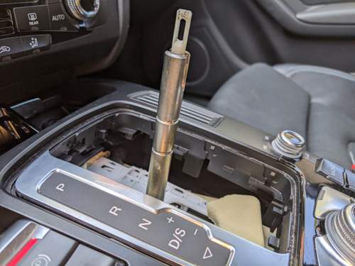

Ich spiele mit dem Gedanken den Automatik Bedienhebel gegen einen Alternativen, schöneren Hebel auszutauschen.
Hat einer von der 8k Gemeinde hier vielleicht schon Erfahrungen gemacht in der Hinsicht und kann mir evtl den einen oder anderen Empfehlen?

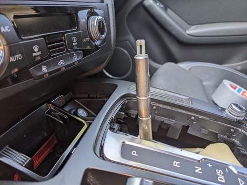

Hast du mal eine Umbauanleitung? Was hast du für das Teil bezahlt? Passt also auch in meinen A4 8K VFL?
Der Wahlhebel hat mich ca. 105€ gekostet und passt problemlos in dein VFL.
Zum Umbau:
- Als erstes den Entriegelungsknopf des Wahlhebels so weit rausziehen, bis du was dazwischen klemmen kannst. Anderenfalls rutscht er dir rein und du bekommst ihn nur mit viel gefummel wieder raus.
- Den "Schaltsack" mit einem Plastikkeil von der Mittelkonsole aushebeln/lösen (ist nur geklapst und geht relativ leicht raus)
- Schaltsack über den Wahlhebel ziehen und dann die Schelle am Ende des Wahlhebels lösen, die das ganze befestigt (wird nicht mehr benötigt, da der neue Wahlhebel durch ein anderes System befestigt wird)
- jetzt kann der Wahlhebel rausgezogen werden und durch den neuen ersetzt werden.
- Darauf achten, dass der Wahlhebel bis zum 2. Schlitz einrastet, sonst hauts den Entriegelungsknopf rein und du hast wieder gefummel! :)
Hoffe das einigermaßen verständlich rüber gebracht zu haben.
Kurze Idee für den Entriegelungshebel:
Sehr gut klappt das draussenhalten mit nem kleinen kabelbinder. Wenn er reinrutscht hat sich ein tropfen heißkleber gut bewährt, mit dem man irgendwas anklebt.

Ich hab meinen heute ausgetauscht ein und Ausbau wie vorher beschrieben die 5 Minuten waren bei mir mit nem kleinen Espresso !!
Also ganz Easy und das Teil sieht geil aus und liegt gut in der Hand
Ich hab die Nähte in Titan genommen da die zum Lenkrad besser passen
