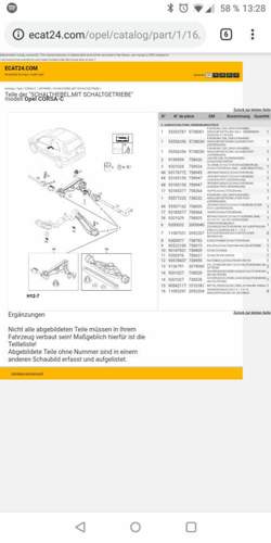

@GMO @Stefannowara003 das sind jetzt aber beides nicht die ausführungen mit metall oder?
@Levi 67 hast du die schaltumlenkung dafür ausgebaut oder im motorraum geändert?
und muss man wirklich nur diesen plastikarm tauschen oder leiert da noch was aus?

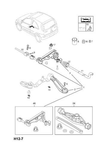

Als weiteres mögliches Verschleißteil wäre eventuell noch ein Kreuzgelenk zu nennen, das die Bewegungen der Schaltumlenkung in das Getriebe weiterleitet. Das in diesem Kreuzgelenk befindliche Verbindungsstück wird durch 2 sogenannte "Bolzen Schaltumlenkung" fixiert, welche ich vor kurzem durch Neuteile ersetzt habe, da einer schon dabei war, sich zu verabschieden.

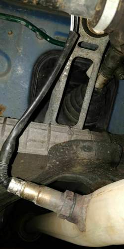

Habe herausgefunden warum ich so viel spiel in der schaltung habe...
Das Teil im Foto ist lose
Also das worauf die schaltumlenkung sitzt
Jemand ne Idee wie ich das fest bekomme?

Das Problem ist, dass die Schaltumlenkung gar nicht richtig fest ist, weil der Unterbau nicht fest ist.
Daraus folgt, dass ich spiel in der Schaltung habe.
