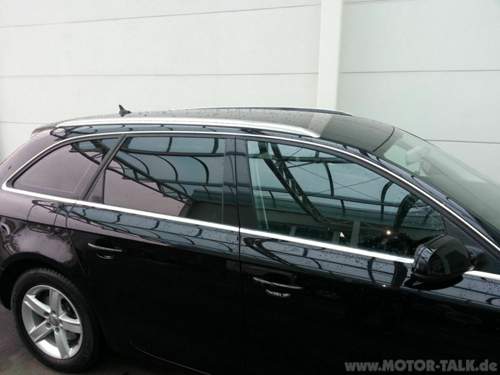

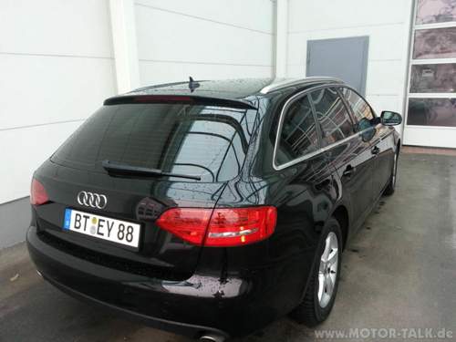

Hat der Typ auch gesagt und am Ende machen lassen. Bis jetzt siehts sehr gut aus. Falls sich was ändert.. verbessern Sie es.
Hab an dieser Stelle 50% mit 15%er Lichtdurchlässigkeit genommen. Kann es jedem nur empfehlen, die tönen möchten. Kann fast genau so gut raussehen, wie vorhin und von außen sehr gut abgedunkelt. Gerade bei schwarzen Fahrzeugen ist meiner Meinung nach eine extreme Tönung wie 75% und aufwärts nicht nötig.
