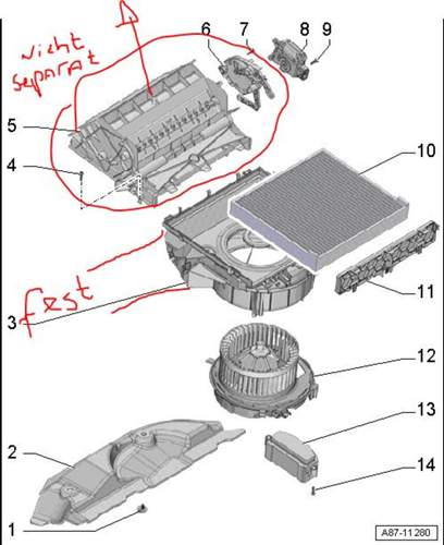

Das Airbag Stg ist unter dem Klimakasten auf dem Mitteltunnel ganz vorne. Du kommst dann wenn du links oder rechts eine Verkleidung weg nimmst. TX20 für die Verkleidung und 3 Muttern mit 10mm Nuss und 1/4 Ratsche bzw 10er Schlüssel evtl.
Das eine Bild zeigt den gelben Stecker. Rechts ist das Loch für die Schaltkulisse. links der Fahrerfußraum.

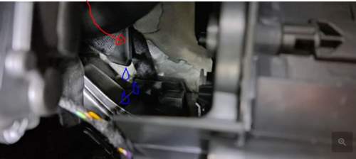

War heute dran. Wie von BliZZ87 beschrieben, Abdeckung ausgebaut, Teppich nach vorne gekippt. Alles Naß, aber keine Katastrophe. Abstandhalter zwischen Teppich und Unterboden und 3 Std. Motor laufen gelassen mit max.Heizung in den Fußbereich. Schon besser....muss noch wiederholt werden.
Nun ging es mir darum den Fehler zu lokalisieren. Erneut betätigt und nun fließt es wieder. Ich habe ein Video gemacht. Die direkte Spritzstelle sehe ich nicht, aber diese ist sehr nah...
Frage: Was baue ich als nächstes aus, um da ran zu kommen und in welcher Reihenfolge?
Frage2: airbag Steuergerät ist tot oder kann man diesen Wiederbeleben? Wie gesagt: Fehler lässt sich nicht löschen. Nach dem Motorstart geht die Lampe ganz kurz aus und geht dann wieder an (habe irgendwo gelesen, dass es ein gutes Zeichen ist). Was kann ich hier machen? HeLP!
