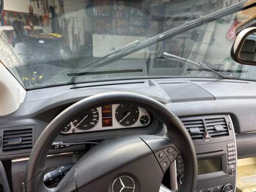

Seit einer Woche habe ich folgendes Problem und finde keine Lösung:
Wenn ich die Zündung einschalte fängt der Wischer vorne an zu wischen ( auch wenn der Wischerhebel auf Position 0 steht ) wischt dann ca. 5-6 mal auf und ab und bleibt immer an anderer Position stehen. Aber nie auf der normalen Parkposition.
Hab schon die Sicherungen überprüft und die Wischer Relais getauscht aber das Problem besteht weiterhin.
Nun die Frage, kann der Wischer „angelernt“ werden um zu wissen wo seine Parkposition ist oder ist einfach der Stellmotor vom Wischer defekt? Kann es gegebenenfalls auch an den Sensoren liegen ?
Alle anderen Wählhebel Positionen funktionieren augenscheinlich noch.
Mit freundlichen Grüßen
Leon

Für mich deutet es auf den Wischermotor hin (Endabschaltposition).
Meine Vermutung: Das Wischergestänge ist auf dem Wischermotor mit einer Mutter befestigt ( der Motor hat einen Konus ). Wenn sich die Mutter nur ein wenig löst verschiebt sich der Endpunkt ( Stoppunkt ) immer wieder an eine andere Position. Also nicht lange laufen lassen sonst nutzt sich der Konus ab. Schraube ganz lösen. Scheibenwischer am Endpunkt mit Hand aufsetzen. Mutter wieder aufsetzen und festziehen. Testen, eventuell wiederholt lösen und das Wischergestänge nochmals versetzen. Wichtig auch alle Gestänge reinigen und fetten oder ölen.

Halte ich für absolut unwahrscheinlich, dann würde der Wischer nicht 5-6mal hin und herlaufen (können).
Ich hatte das schonmal. Schau zumindest nach Abnahme der Knst.-Abdeckung mal das Gestänge an. Manchmal reicht auch eine Reinigung. Und wenn es der Motor ist, dann sieht man das auch. Ein Versuch ist`s wert. Würde mich interessieren was es ist.
Wenn die höheren Geschwindigkeiten nicht mehr erreicht werden können, ist das Gestänge mit Staub und hartem Fett zu schwergängig, weshalb er auch die Zielposition nicht mehr erreicht.
Hier hilft nur Auseinanderbrau, reinigen fetten oder eben Ersatz.
Du kannst ja Mal den Strom des Motors mit einem Zangen-Amperemeter messen.
Was Kalle schreibt klingt plausibel.
Ich würde den Wischerarm vom Rotor nehmen, dann einmal den Scheibenwischer ein- und ausschalten, dass der Rotor sicher auf seine Endposition fährt. Dann würde ich in dieser Endposition den Arm wieder auf den Rotor montieren.

Vermutlich ist der Motor innen verschmutzt und das Fett innen 'hart wie Kruppstahl'!

Das kommt meist von festgehenden Wischerwellen in den Lagern, wenn die Abdichtungen schadhaft sind
Themenstarteram 27. September 2023 um 22:30
Problem gelöst. Es war tatsächlich ein durchgebissenes Kabel. Vermutlich von einer Maus.
@Dinox996 schrieb am 28. September 2023 um 00:30:38 Uhr:
Marder!
Dann paß auf, daß nicht weitere Kabel / Schläuche etc. angenagt sind, wir hatten das mal mit dem ABS-Sensor hinterhalb des Kühlwassertanks!
