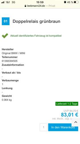

hi, was heisst erstmal günstiges relais wechseln? hast du ein gebrauchtes geholt?
Günstig weil ein neues Relais nicht die Welt kostet!!!
@KapitaenLueck schrieb am 8. September 2020 um 09:14:10 Uhr:
Ein neues Nicht die Welt?
Also 88€ inkl. MwSt find ich doch etwas happig! Wenn man bedenkt was so ein Relais in der Herstellung kostet!

genau das meine ich. um die 90€ kostet das gute stück. ich hab meinen relais repariert. zerlegt, gelötet, fertig. da bricht ein kleiner kontaktpunkt ab. ist nicht schwer. hält schon ca. 1 jahr
Ist das ein STG oder ein normales Relais?
Habt ihr mal bitte ein ETK Link dazu?
bitte, ein relais das wie ein steuergerät kostet
Ihr wisst aber schon das es auch günstiger geht oder?
Das war nach kurzer Suche https://www.schmiedmann.de/.../1970582-gebraucht?produkt=B61368384505
Wenn man tiefer gräbt findet man mit Sicherheit hauch noch günstigere.
wir reden von einem neupreis von ca 90€. das habe ich auch von vorn herein gefragt, ob der kollege das teil gebraucht gekauft hat oder neu, denn neu ist es alles andere als günstig, wenn man bedenkt, dass es NUR ein relais ist
bringen tut meiner meinung nach ein gebrauchtes teil auch nicht lange was, je nach dem wie lange es vorher im betrieb war. dann bricht die kontaktplatte genauso ab und man braucht wieder ersatz.
löten bringts leute, und es kostet nichts.
aber entscheiden müsst ihr euch, ob gebraucht, neu oder reparieren
