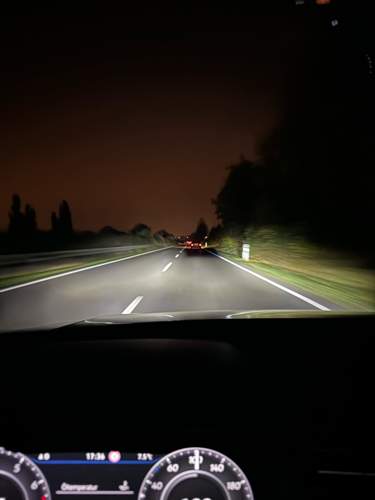

Hallo Leute.
Habe bis jetzt keinen Passenden Beitrag gefunden daher jetzt hier meine Frage.

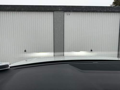

Ich hab meine Scheinwerfer auf DLA Scheinwerfer aufgerüstet und Codieren lassen über ein Dongle.
Nun ist die Einstellung ganz schlecht und VW hat die Einstellung noch schlechter gemacht.
Nun wollte ich mir mal die Maskierung in der Grundeinstellung über VCDS ansehen und musste feststellen, dass die Scheinwerfer sich nicht in die Grundstellung stellen.
Wie soll man denn daran die Maskierung einstellen, wenn man das ganz normale Abblendlicht vor sich hat.
Ist etwas falsch codiert, ist es ein Bediener oder Hardwarefehler.
Anbei ein paar Videos und Bilder über die Funktionen.
Bild 1 = Scheinwerfer in Grundstellung und ebenso Abblendlicht
Bild 2 = Aktuelle Maskierung auf der Landstraße
Video ist die Initialisierungsfahrt mit fehlender Maskierung

Geht nun alles. Für die Nachwelt:
29 und 39 parametriert.
D6 und D7 passend zu dem verbauten 4B getauscht, anschließend parametriert.
Und zuletzt 4B auf DLA parametriert.
Die richtigen Parameter auf 4B waren dann letztllich ausschlaggebend für das korrekte Anfahren der Grundeinstellung.
Nicht ganz. Die Kombination von neuem D6/D7 und altem 4B war so nicht zulässig und wurde nie verbaut.
Online wurde dies auch abgelehnt, lediglich die Kombination neue D6/D7 und neuem 4B, bzw altem D6/D7 und altem 4B ist zulässig.
Einen Tod musste man sterben, entweder ältere D6/D7 oder ein neueres 4B nutzen.
Im elektronischen Teilekatalog wird darauf ebenso hingewiesen.
