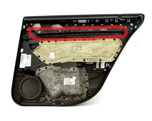

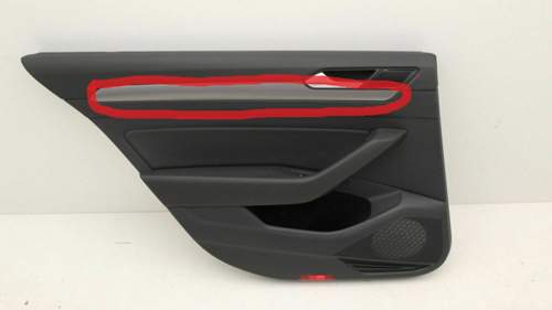

habe das gleiche Problem, war damit in der Werkstatt woraufhin man mir mitteilte das meine led leisten wohl locker montiert wären, hast du diese auch? Also ambientbeleuchtung plus?
Hast du ein Lied wo man das gut hört was recht "normal" ist?
Bei mir wurden dann nach Aussage der Werkstatt alle leisten richtig fest gezogen woraufhin ich das Problem jetzt noch schlimmer habe... Jetzt sogar noch auf der Fahrerseite... Alles sehr ärgerlich bei den aufpreisen. Habe auch dynaudio und wäre sehr angetan davon wenn ich nicht bei jedem zweiten Lied das Problem hätte..

Wo genau muss hier gedämmt werden und ist es möglich das möglichst kostengünstig und eventuell sogar entfernbar in den griff zu bekommen, habe ebenfalls ein Leasing firmenfahrzeug? Mir geht es rein um das scheppern mit allem anderen bin ich halbwegs zufrieden.
Bei mir scheint es wirklich an der Fahrerseite wie von der Werkstatt beschrieben aus dem Bereich der led leiste zu kommen, drücke ich an diese ist das Störgeräusch direkt weg. Hinten kann ich es nicht genau sagen aber da ist es definitiv schlimmer.
Eventuell kann jemand auch sagen wo es genau herkommt damit ich der Werkstatt einen "Tipp" geben kann? Bin nämlich auch der Meinung das der Hersteller das zu korrigieren hatt bei guter raumlautstärke. Habe auch etwas Angst hier was kaputt zu machen
