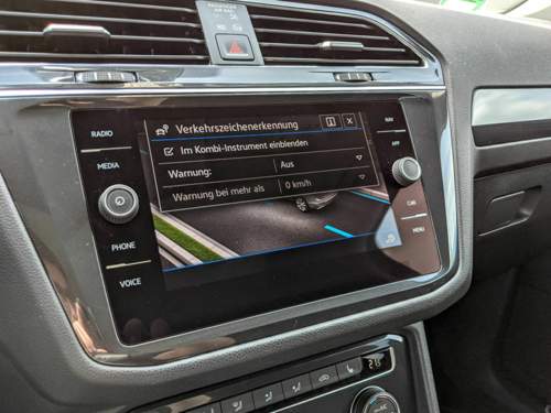

Mein 2021 erkennt die Schilder, passt sich aber nicht an.

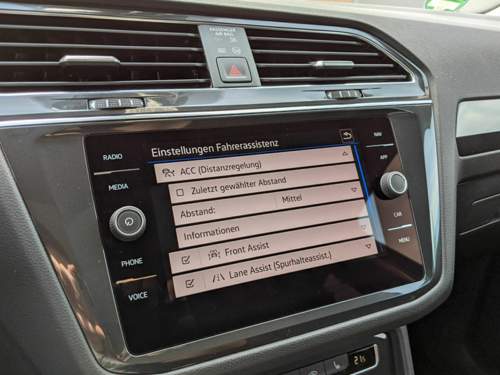

Das pACC musst Du auch erst im DM/DP anklicken/aktivieren
