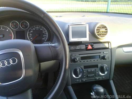

Habe mal ein Bild angehägt wie ich mir das in etwa vorstelle
21 Antworten
unauffällig ist es an der stelle allerdings nicht

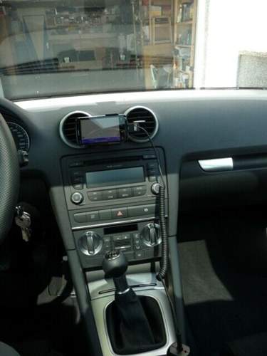

moin,
hab mir auch eine halterung von brodit zugelegt und find es ist die beste lösung. siehe bild

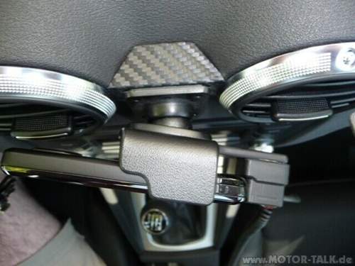

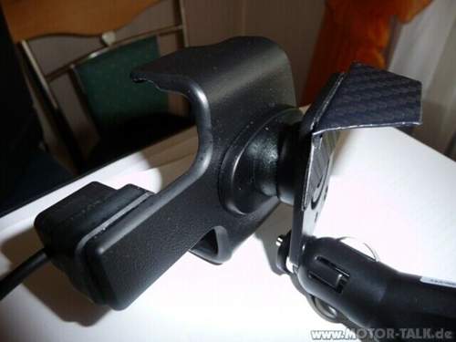

Hier mal meine Lösung des Problems. Ich habe das Touch HD von HTC mit der Navisoftware von Route66 drauf und wollte ebenfalls einen mittigen Einbau. Die Halterung sollte aber bei Nichtgebrauch der Navigation spurlos verschwinden können. Also habe ich etwas im Netz rumgewühlt und dann eine Anleitung zum Bau eines Halters gefunden der einfach zwischen die beiden runden Luftaustrittsdüsen "geklemmt" wird. Als Halteblech habe ich ein kleines Blechteil mit einer Stärke von etwa 0,4mm genommen, um 90° umgebogen, die beiden oberen Ecken etwas abgezwickt und wegen der Optik mit 3D-Carbonfolie vom 3M überzogen. Den Aktivhalter von Brodit (ich will halt immer Strom auf dem Gerät haben) habe ich mit Zweiseitenkleber aufgeklebt. Hält bislang bombenfest. Da man sich den Grundhalter von Brodit ja ausrichten kann ist es auch möglich den Bildschirm zum Fahrer hin zu neigen. Selbst bei Quereinbau fällt das Gerät nicht raus. Zur besseren Erklärung packe ich noch ein paar Fotos hinzu.
