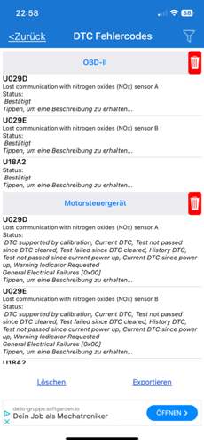

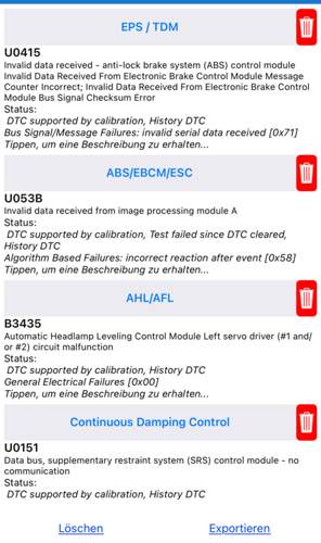

So, hab jetzt doch noch n passenden E327 Dongle gefunden, Ergebnis der Fehlerauslese siehe Bilder!
Da sind jede Menge Fehler, z.B. U029D, U029E, U18A2, U0415, U053B, B3435,...
Die Beschreibung steht da auf Englisch aber wenn ich schon NOx Sensor lese, krieg ich die Kriese!
Echt jetzt? Von einem Tag auf dem anderen? Abends bei nem Freund in Hamburg abgestellt, bis dahin top gefahren, morgens auf einmal alles kaputt? ICh hab auch keine Marderspuren gefunden oder durchgebissene Kabel, könnte es auch ein Problem mit der noch 1. Batterie sein bei EZ09/2017 ?
Oder ein kaputtes Steuergerät? Wäre wahrscheinlich auch nicht viel günstiger...
Aber warum keine Kommunikation mit der Kraftstoffpumpe? Der Wagen läuft total normal!
Hat noch jemand ne Idee?

Mit grösster Wahrscheinlichkeit die Batterie
Die Kapazität der Batterie kann man ja auch auslesen. Wie ist die denn? Bei dem Alter ist die Wahrscheinlichkeit ja sehr hoch.

Wenn bei aktiver MKL der DPF nicht mehr in die Regeneration fährt, dann würde ich alle Fehler löschen. Mir sieht dieser Fehlersammler echt nach Spannungswirrwarr aus. Ist aber nur eine Vermutung. Durch das Löschen der Fehler sind diese nicht behoben, aber hier steht schon ganz schön viel Mist drin. Ich persönlich würde alles sauber löschen, fahren und abwarten. Dann ist definitiv klar was es ist. Gibt hoffentlich noch gute freie Werkstätten. Die OPEL Service Center sind doch mittlerweile fast alle überfordert und vor allem überteuert.
Wenn die Volt Anzeige immer über 14 Volt steht wird die Batterie geladen. Längere Zeit unter 14 z.B. Autobahn ist sie voll
Bei AGM Batterien merkst du auch nicht das sie schwächer wird. Vorteil der Batterie Nachteil für den Fahrer.
