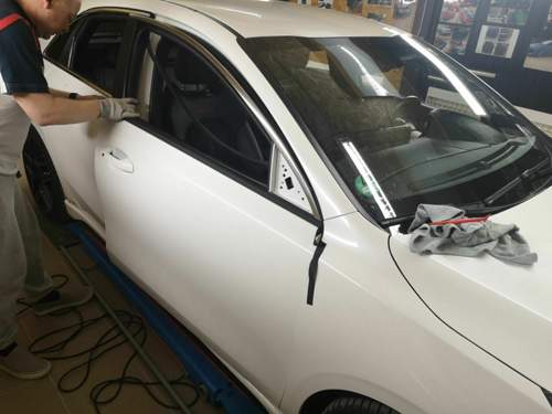

Diese Frage geht an diejenigen die auch ihre Chromteile folieren lassen haben und evtl damit Erfahrung gemacht haben.
Nachdem wir am Dienstag den Wagen beim folierer abgeholt haben, haben wir den Tag darauf mal alles genau begutachtet und da sind unserer Meinung nach viele Mängel aufgefallen.
Nach dem Feiertag mit dem Folierer gesprochen und das alles gezeigt, seine Aussage war das Chromteile in dem Bereich schwer zu folieren sind ! Stimmt das oder hat er einfach nicht die nötige Erfahrung, weil das wird wahrscheinlich nicht lange heben und dann haben wir den Spaß.
Wir haben noch einige Bilder mehr die auch nicht besser ausschauen weil das geht ums ganze Auto die schlechte Arbeit sowie kühlergrill und flaps.
Er muss eigentlich alles ab machen und neu machen weil ausbessern ist ja nicht wirklich drinne. Darf/kann er sich weigern ? ( zum Glück noch nicht bezahlt ) oder kann ich mich darauf einigen er zieht mir alles schwarze wieder ab und er bleibt auf seine Arbeitszeit u. Materialkosten sitzen da er uns auch leicht in den Lack und in die Dichtung geschnitten hat, da könnten wir ihm das ja auch in Rechnung stellen.
Was ist eure Meinung dazu ?

Die Teile sind wirklich schwer zu folieren, geht aber deutlich besser als dein Ergebnis. Schau mal in den Bilderthreat, da ist ziemlich als Letztes ein Bild von meinem, da blitzt nichts durch.
Hi. Ich habe meinen Proceed auch grad erst folieren lassen. Sowohl den Kühlergrill als auch die Seitenleisten. Mein Folierer hat dabei nen sehr guten Job gemacht. Allerdings traut sich nicht jeder Folierer daran, da man zum einen bei den hinteren Gummis nicht hinter folieren kann, da sie zu hart sind. Da muss man über die Gummis folieren. Er hat das bei mir in einem ganzen Schritt foliert und nicht in Einzelstücken. Der Grill wurde auch im ganzen foliert und nicht mit mehreren Folien. Es bleibt immer ein Restrisiko, dass das chrom durchschimmert. Bei mir sieht man jedoch nichts. Auch musst du schauen welche Folie genutzt wird. Ich habe insgesamt 350 Euro bezahlt und den Grill und die Seitenleisten in schwarz matt folieren lassen.
Ja das kann ich mir vorstellen das es schwer ist, grad hinten die Stelle dennoch erwarte ich als Kunde ein sauberes Bild dafür wird er aufh bezahlt und wenn man es sich nicht zutraut sollte man es sagen und nicht sein Glück probieren ob es was wird oder nicht. Teilweise ist es auch so das die Folie sich abhebt, das stellen nicht in einem Zug geschnitten sind sieht man Deutlich wo neu angesetzt wurde da hatte er grad die fetzten hängen lassen.
Und wenn ich dafür bezahle die Leisten machen zu lassen, dann das es richtig gemacht wird und nicht hier und da mal eine Stelle raus blitzt, Folie sich abhebt usw. entweder er bekommt das ausgebessert oder ich trete vom Vertrag zurück da er die Leistung die im aufgetragen wurde nicht erfüllen kann
Hier noch ein paar weitere Bilder, aufh auf dem einen zu sehen wie ein feiner Schnitt auf dem Lack drauf ist
Ich habe bei mehreren Folierern angefragt. Einige meinten es geht nicht oder sie haben es abgelehnt. Würde versuchen vom Vertrag zurückzutreten da die Leistung nicht erfüllt worden ist bzw. er hatte vorher sicherlich Bescheid gegen können dass er es nicht schafft. Bei mir sitzt alles bombenfest und man sieht keine chrom blitzer. Aber deinen Fotos nach zu urteilen würde nicht gut gearbeitet. Mein Folierer hat mich über jeden Schritt informiert. War 4 Stunden vor Ort. Es sollte nicht in mehreren Teilen foliert werden bei dem Kühlergrill sondern in einem Ganzen.
