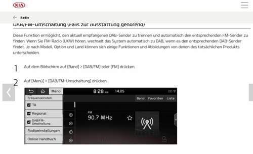

Hatte jemand schonmal das Problem, dass das Radio einfach den Sender wechselt? Mein Ceed wechselt mir ständig mein Radiosender. Habe ich seit dieser Woche. Wenn ich das Radio auf Antenne XY mache, wechselt der einfach ohne Befehl, den Radiosender. Aber immer auf den 6. Speicherplatz...
am 9. März 2018 um 23:57
@DarkblazePT schrieb am 9. März 2018 um 23:35:13 Uhr:
Servus Darkblazer,
ja, Dein geschildertes Problem hatte ich auch. Aus Versehen hatte ich die Verkehrsfunk-taste aktiviert und mein Lieblingssender strahlt keinen Verkehrsfunk aus - Also wechselte das Radio nach kurzer Zeit zu einem Sender mit Verkehrsfunkinformationen ...
Deaktivieren des Verkehrsfunks hat mein Problem gelöst.
