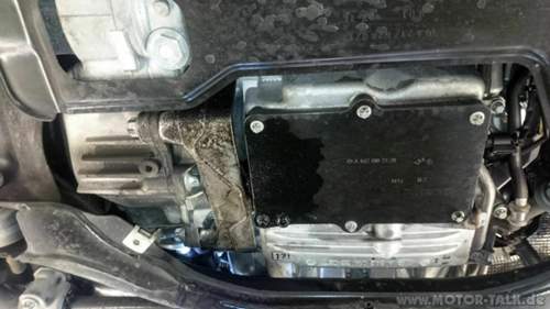

Hallo Forum,
heute keine Frage, sondern eine Feststellung, die ggf. anderen hier helfen könnte. Ich hatte stets ein Schleifen/Mahlen/Vibrieren im Antriebsstrang, gerade bei niedrigen Geschwindigkeiten spürbar. Eine MB NL hat hierzu das Lager der Zwischenwelle ausgetauscht, jedoch nur mit geringem Erfolg. Es wurde leiser, aber nie richtig gut. Die Geräusche wurden immer deutlicher, je mehr km man am Tag/Stück fuhr. Weiterhelfen konnte und wollte man mir in dieser NL aber nicht. Nach einem Werkstattwechsel wurde im Rahmen eines Assysts ein Zusatztermin vereinbart. Hier sollte die Fehlersuche wunschgemäß auf meine Kosten durchgeführt werden - Garantie hin oder her, ich wollte das geklärt haben, und ohne Eigeneinsatz war hier nichts zu wollen. Somit haben wir dann in meinem Beisein die Unterbodenverkleidung demontiert und tadaa... Anbei die Bilder. Es ist nach Demontage klargeworden, dass das getriebeseitige Lager der Antriebswelle verschlissen war. Nun war der Schaden soweit fortgeschritten, dass Öl/Fett aus dem Lager austrat und äußerlich sichtbar wurde. Dazu stellte sich zudem heraus, dass das Getriebe (schwarzer Deckel) undicht war. Zwei verschiedene Schäden, die aber Relevanz hatten. Nach Reparatur (wiederum auf Garantie) habe ich nun ein völlig neues Fahrzeug - der Antriebsstrang läuft ruhig, ohne harten Lauf und Mahlgeräusche, wie es vorher war und mehrfach als "normal" bestätigt wurde. Der Getriebeölwechsel, der durch die Neuabdichtung erforderlich wurde, brachte ein erheblich angenehmeres Schaltverhalten, wobei auch gleichzeitig ein Update der Getriebesoftware vorgenommen wurde (mein Part). Ich bin höchst zufrieden. Vielleicht hilft dies dem ein oder anderen hier, der ähnliche Probleme hat.
Gruß :)
PS: km-Stand rd. 37.000, EZ/Bj. 10/2014
Bild-1
Bild-2
Bild-3

Wie hast Du oder die Werkstatt denn das verschlissene Lager diagnostiziert?
Themenstarteram 8. Oktober 2016 um 14:20
@pentium122 schrieb am 8. Oktober 2016 um 15:38:33 Uhr:
Übertragen auf den Wertpapierhandel müßtest Du neben der kostenlosen Garantieleistung sogar eine Prämie für Deine Risikobereitschaft bekommen, weil Du es ja selbst bezahlen wolltest. Denn irgendwie war es ja eine Wette: .... ich glaube, daß Ding ist kaputt und will es jetzt beweisen ....
Ich mag Deine Denkweise und kann dies nur unterstützen, werde jedoch beim Daimler vermutlich auf Granit beissen ;) Aber ja, es war eine Wette. Mein Popometer täuscht mich selten, und es konnte einfach nicht sein, dass der Ist-Zustand ok ist. Selbst wenn es nun komplett auf meine Kosten gemacht hätte werden müssen, ich hätte mit Freuden gezahlt, einfach um ein einwandfreies Fahrzeug zu haben. Sehr viel bedenklicher finde ich, dass die Werkstatt im Rahmen des großen Assyst den Ölaustritt nicht gesehen hat - entweder die beiden Undichtigkeiten sind innerhalb von zwei Wochen zwischen Assyst und Sondertermin entstanden, oder es ist so, dass beim großen Assyst die Unterbodenverkleidung nicht abgemacht wird. Bei dem, was man so an Werkstattkosten abdrückt, würde ich das aber erwarten...
@Buttermurmel
Wie auf einem der Bilder zu sehen ist aus dem Anschluss der Antriebswelle Öl/Fett ausgetreten, das war recht deutlich zu sehen. Vermutung war zuerst ein defekter Simmerring. Nach Demontage hat sich dann gezeigt, dass das Lager die Ursache war. MB hat mir zugesagt, noch ein Bild bzw. das Teil selbst vorzuzeigen, im Rahmen der Abholung war der zuständige Mech leider nicht mehr im Hause. Sofern ich hier noch Info bekomme melde ich mich gerne nochmals. Und Dir viel Erfolg bei der Lecksuche!

Nach vier Arbeitstagen und einem WE dazwischen habe ich den GLK nun hoffentlich dicht wieder zurück. Die oben gemachte Prognose war dann doch nicht richtig, am Ende war es die undichte Ölwanne. Die Antriebswelle hat das Öl nur abbekommen und schön verteilt
Die "reinen Abdichtarbeiten" als solche sind übrigens nicht von der "Neuen Sterne Garantie" abgedeckt, zu meinem Glück war der Verkäufer noch in der Gewährleistungspflicht. Auf diese Garantie voller Ausnahmen kann man im Zweifel wohl eher verzichten.
