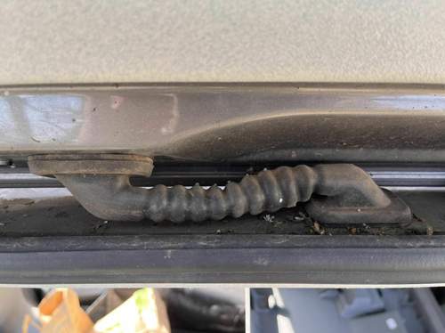

Habe auch schon an einen Kabelbruch gedacht, vielleicht an dem Übergang (Bild 3)?

Da würde ich doch mal den Aderstrang im Scharnierbereich der Heckklappe in Augenschein nehmen.
Themenstarteram 21. März 2022 um 12:37
Ok Danke!
Wie kriege ich denn da das Gummiteil ab? (Bild 3)
Das ist ja anscheinend beim Zusammenbau schon über das Kabel geschoben worden.
Muß ich da den ganzen Kabelbaum aus den Halterungen der Heckklappe fummeln?
Edit: ich lese grade, dass das nicht nur ein Gummi ist, sondern eine
eine eigene Kabelverbindung mit Steckern, die man komplett tauschen kann...
Danke, ich habe mal die Gummiummantelung vorsichtig aufgeschnitten.
Die Kabel dahinter sehen aber alle gut aus. Ist nichts durchgescheuert oder so.
