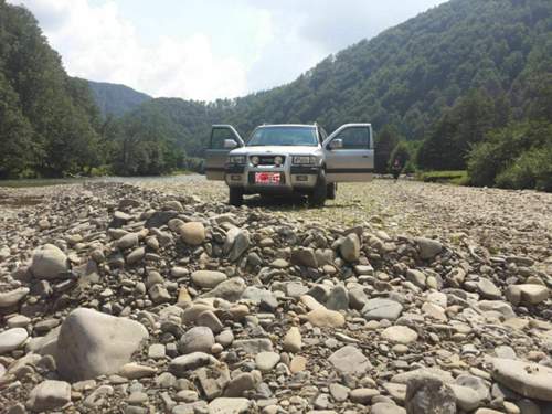

Zu den Ketten, das war ja locker vom Hocker. Bei 2 mal trocken üben im (relativ) warmen zuhause und die Ketten waren in >4 Min/Rad aufgelegt. So auch in den Karparten als es notwendig wurde. Leider hatte er sich, als ich durch Unachtsamkeit nur ein wenig aus der Spur kam in Null Komma Nix bis zum Wagenboden in den Packschnee gefräßt. Resultat 4 Stunden Schaufeln und Aus- und Einladen. Der warme Wagenboden war quasi am Schnee festgeklebt. Der hatte den angetaut, sich in jede Vertiefung geschmiegt und wieder verfestigt.
Ein paar Impressionen hier angehängt.
