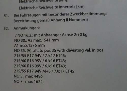

Schneeketten für Karoq
Ein Freund von mir hat eine 2019 Karoq 1.6 TDI, 2 Rad Antrieb.
Er sucht Schneeketten für seine 215/55-17 Winterreifen.
Anscheinend gibt es da Probleme denn Pewag zB. melded
das es keine Schneeketten gibt für ein Karoq mit 215/55-17 reifen.
Nur ganz teuere Lösungen sind anscheinend gestattet weil es kein
Platz gibt an die Innenseite des Reifens am Auto.
Meine Fragen:
- was benutzt Ihr fur eine Karoq im Schnee mit 215/55-17 Räder?
- gibt es Erfahrungen mit Pewag Servo 9 RS(S)9 75 und Karoq mit 215/55-17 Räder?
Vielen Dank voraus für Euere Reaktion,
mit freundlichen Gruss,
Jan

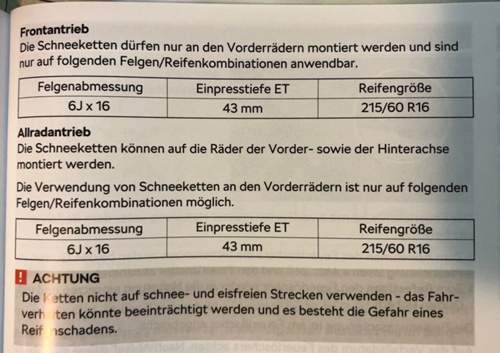

Ein Blick in die Bedienungsanleitung gibt unmissverständlich darüber Auskunft, welche Rad-/Reifenkombinationen für die Montage von Schneeketten freigegeben wurden.

Lösung: freigegebene Räder monieren.
Wie kommst Du überhaupt darauf, dass hier ein Anspruch auf Lösungen besteht?
@Gummihoeker schrieb am 26. Dezember 2018 um 20:27:30 Uhr:
Genau. Und zwar nur 215/60 R16 und nur solche Schneeketten verwenden, deren Glieder und Schlösser nicht größer als 12 mm sind.

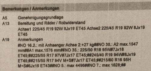

An der Radgröße wird es nicht unbedingt liegen - meine Dezent TX 7,5x17 ET48 mit 215/60-17 dürfen mit 12mm-Ketten gefahren werden - vielleicht ist Skoda einfach zu vorsichtig mit den Freigaben bei den eigenen Felgen.
@Sep12 schrieb am 28. Dezember 2018 um 11:54:31 Uhr:
vielleicht gelten für Allrad und Frontantrieb, um den es hier ja geht, real auch minimal andere Bedingungen...
Laut BDA nicht, beide Antriebsvarianten dürfen nur mit 16" Ketten anlegen.
...weil vom Fahrzeughersteller nur diese geprüft (und freigegeben) wurden, was nicht bedeutet, daß die Montage von Ketten auf abweichenden Rad-/Reifenkombinationen nicht möglich oder damit ausgeschlossen ist, wie das Beispiel vom Kollegen Sep 12 ja belegt.
Bei Reifen- und Felgengrößen verhält es sich ja ebenso.
Grundsätzlich zulässig sind nur Dimensionen die in den Papieren dokumentiert sind.
Wer sich abweichend davon für „Sonderräder“ aus dem Zubehörmarkt entscheidet, wird feststellen, daß diese häufig über Prüfzeugnisse verfügen, die auch andere Reifengrößen beinhalten und damit trotzdem zulässig sind.
Bei 215/60-17, wie von @Sep12 genannt, wäre ich dann aber sehr vorsichtig, denn die für Schneeketten zugelassenen Räder laut BA haben immerhin satte 25mm weniger Durchmesser, der zudem geringer ist, als der Durchmesser aller sonst in den techn. Daten genannten Räder)
So eine Unterschied ist nun wirklich keine Bagatelle.
