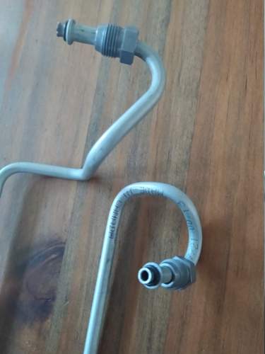

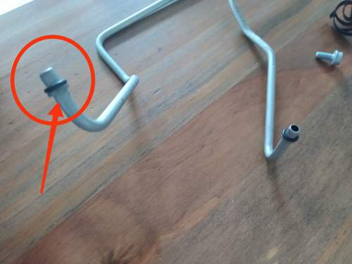

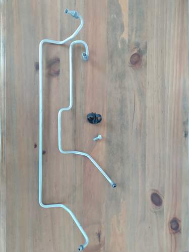

Kurzer Zwischenstand:
ja man muß wohl nur mal die Werkstatt wechseln und/oder mal eine Zweitmeinung einholen und siehe da... es sind die Anschlüsse Zu- und Ablauf vom Servoöl am Lenkgetriebe. Da stecken wohl auch Gummidichtungen drin. Nachdem der neue Werkstattmeister meines Vertrauens eine Leitung nun dicht bekommen hat, lässt die andere sich leider nicht so überzeugen. Die Vermutung ist das da evtl. ein Riss in der Leitung ist. Also hat mich die Werkstatt auf Skandix und das Ölrohr, Lenkgetriebe Satz Artikel Nr.: 1032389 / Referenz: 30776289 hingewiesen, was ich für knapp 70 € (inkl. Dichtungen) bestellt habe. Mal sehen ob es damit klappt.
Bin auf jeden Fall froh, jemand anderes gefunden zu haben, der sich auch ernsthaft dafür Zeit nimmt und nicht einfach nur Teile tauscht. Habe aber auch schon gehört das bei anderen Marken da relativ schnell Schluss sein kann und es keine Leitungen oder Dichtungen gibt. Bei Volvo scheint es auch nicht alles so einzeln zu geben oder? Zumindest sagt Skandix das es die Dichtungen so nur bei Ihnen gibt.
Das könnte evtl. der Grund gewesen sein warum meine alte Werkstatt so schnell auf ein komplett neues LG verwiesen hat. Will diese jetzt aber nicht in Schutz nehmen, im nachhinein hat wohl auch die Empathie zu Volvo gefehlt, oder einfach die Zeit das eine oder andere genauer zu recherchieren und dann besser dem Kunden ein vertauensvolles Neuteil anzubieten, inklusive der saftigen Rechnung...
