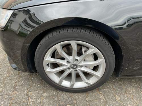

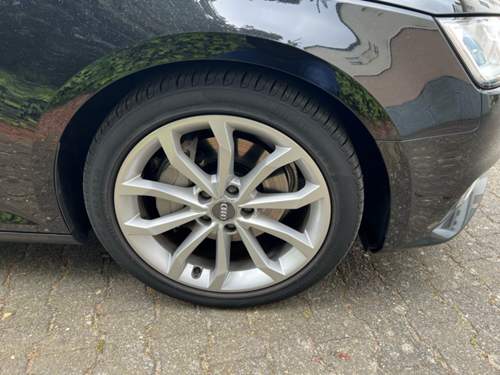

ich war vor einer Woche beim :) Audihändler und habe meinen dort warten lassen.
Seit dem fährt er sich wie sch****!
1. Anfangs schwamm er extrem nach beim Spurwechsel auf der Autobahn 100-200 kmh. Mittlerweile nicht mehr so extrem.
2. Auch bei 50-70 kmh ist die Lenkung unangenehm. Fühlt sich an als sei das Rad lose.
3. In simplen Kurven geht das ESP an.
Was gemacht wurde:
- Getriebeölwechsel
- Reifen vorne entsorgt
- Reifen hinten rechts nach vorne links
- Reifen hinten links nach vorne rechts
- hinten neue Reifen drauf
Beim Händler gewesen:
Hatte keine Zeit sich das anzusehen.
Einziger Kommentar: Die Reifen vorne sind ja auch nicht mehr gut.
Ich darauf hin, die haben noch 5mm.
Was mach ich jetzt?
Kann ja nicht sein das man ein Auto fahrbar abgibt und sch***** zurück bekommt.

Wenn die alten Reifen laufrichtungsgebunden sind wundert mich das nicht. Mit diesem achsweise Reifentausch habe ich auch schon schlechte Erfahrungen gemacht, fällt seitdem aus.

Kannst du selber wechseln? Dann einfach mal zurücktauschen…
Ich würde vorne rechts nach vorne links und vorne links nach vorne rechts tauschen, damit die Seiten stimmen.
Dass man die hinteren nach vorne macht beim Räder wechseln ist normal, damit sich die Profile gleichmäßig abfahren. Dabei sollte Links aber immer Links bleiben und Rechts auf Rechts.
Aber was man definitiv nicht machen sollte, ist Achsweise + über Kreuz zu tauschen. Keine Ahnung was die morgens gefressen haben... aber so einen Quatsch zu machen kann nur im Mist enden... Das macht kein normales Autohaus so.

Eingreifendes ESP deutet auf die Randdrehzahlunterschiede hin. Das kommt meist com defekten Randdrehzahlsensoren, die sind in der Radnabe/Radlager verbaut.
Was wurde genau beim Händler gemacht?
Ansonsten wenn das Auto hin-und her "Wegläuft" sind es die Querlenker/Lagerung der Querlenker, die ausgelutscht ist. Das Auto hat denn keinen Geradeauslauf und benötigt immer kleinen Input an Gegenlenkbewegung, fährt sich schwammig und undefiniert.
Wenn das davor nicht der Fall war, hmhm, wäre gut zu wissen ob das Auto nicht zufällig mit Bello an die Radnabe "repariert" worden ist oder von der Bühne runtergekracht etc. Oder die haben irgendein wildes Update installiert.
