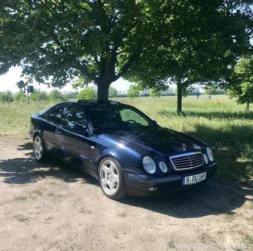

Guten Tag ,
CLK 320 Bj. 1998 276tkm
Nachdem ich jetzt mein Wagen fast ein Jahr habe, wollte ich ihm mal eine kleine Frischzellenkur gönnen.
Gesagt getan , neu reingekommen sind :
Federn H&R 40/40 + Gummis
Stoßdämpfer Bilstein B4

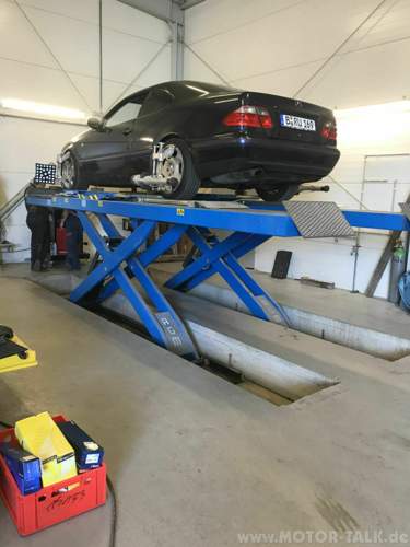

Nun zu dem Problem:
Vorher mit komplett ausgenudelten Fahrwerk konnte ich Problemlos 200 km/h fahren zb und nichts war schwammig. Selbst als alle teile , außer den Reifen , neu reingekommen sind und ich noch nicht bei der Achsvermessung war, bin ich mit komplett schiefen Lenkrad über die Autobahn gekachelt und hatte kein schwammiges Verhalten an der HA.
Nach der Achsvermessung und den Conti reifen , ging ich zur Probe auf die Bahn und Zack , ab 120 km/h ist der Wagen sehr unruhig und hüpft an der HA hin und her. Vorwiegende beim Beschleunigen/Spurwechsel/Bremsen. Kommt ein Windstoß, ist der Wagen auch sehr anfällig.
Habe noch mal nachmessen lassen und alle Werte im grünen Bereich.

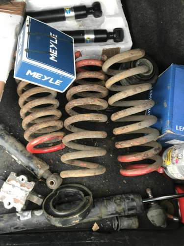

Streben hatte eine andere Werkstatt gemacht , mit meinem Vermerk, dass sie erst anziehen sollen, wenn er auf allen Rädern steht. Wussten sie bestimmt , aber Vorsicht ist die Mutter der Porzellankiste.
Vor den H&R Federn waren vollkommen ausgenudelte FK Federn drin. Gefühlt 60/60 mit platten EBay ECD Dämpfern.
Bild zeigt wie er damals stand. Aber wie gesagt, damals keine Probleme. Nur überall aufgesetzt. Juhu.

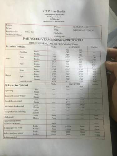

Anbei noch das Protokoll der Achsvermessung, vielleicht erkennt ihr ja Fehler. Und Kostenvoranschlag von Mercedes für die Federn.
F6290a88-7805-49da-a4a0-789607545e1d
Einzig etwas viel negativer Strurz v/h sehe ich. D.h. die Reifen laufen eher etwas innen auf der Straße. Kannst ja mal mit dem Reifendruck spielen, ob sich was verändert.
Themenstarteram 24. Mai 2018 um 17:47
Der Sturz viel mir auch ins Auge , da meinte der Mechaniker im feinsten russisch/deutsch - nichts einstellen, nicht geht, wegen Tieferlegung.
Reifendrücke hatte ich nach Conti Vorgabe auf 2,3 und 2,6 gemacht. Dann mal hinten auf 2,9/3,0 , wegen Gastank. War wie fahren mit Findlingen.
Habe nochmal den Reifenwechsel vor mir und melde mich dann. Vielen Dank Anderas und einen schönen Abend.
Vorne könnte man noch mit Sturzkorrekturschrauben Abhilfe schaffen, für hinten gibt es das, meines Wissens, nicht.
Und ja der höhere negative Sturz kommt von der Tieferlegung.

...die Sturzkorrekturschrauben korrigieren aber nur ein halbes Grad, mehr nicht.
Hinten gibt es gar nichts zum Sturz korrigieren.
Irgendwann kommt man beim tieferlegen an den Punkt, wo es optisch gut aussieht, aber technisch von den Fahreigenschaften übel wird.
Da sollte man dann Prioritäten setzen, Optik oder Fahrverhalten!
