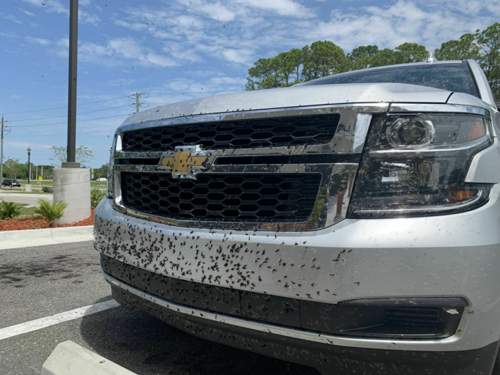

ich bekomme die toten Insekten bei meinem uni schwarz in der Textilwaschstraße nicht komplett von der Front und Motorhaube.
Wie lässt sich das mit wenig Aufwand beheben?

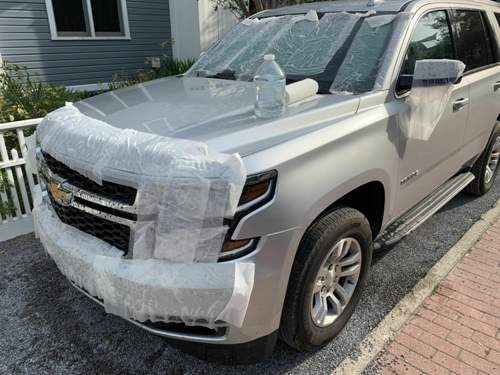

Bei der ZEWA / Zeitungspapier Methode rate ich von Zeitungen ab. Hab ich vor Jahrzehnten beim weißen Kadett gemacht und konnte die Zeitung dann in Spiegelschrift lesen ;)
Altes, feuchtes Bettlaken o.ä. klappt übrigens auch super. Wenn die Frau nicht hinschaut auch Badehandtuch, was danach sowieso in die Wäsche geht :)

Nach längeren Autobahnfahrten fahre ich sofort in die Waschbox und halte den Dampfstrahler ohne Druck auf die Insektenreste, kurz einweichen lassen und anschließend ganz entspannt abspülen mit der Lanze.
Ist das Viehzeuge erstmal richtig eingetrocknet, am besten noch in der prallen Sonne, sind die Flecken aus dem Lack nicht mehr wegzubekommen.

Ja, das ist definitiv üblicher Gebrauch.
Insektenmatsch ist (ähnlich Vogelkot) chemisch recht agressiv, vor allem auf Lack (nicht nur schwarz uni).
Je länger einwirkend und je höher die Temperatur, desto mehr.
Es ist grundsätzlich unvermeidlich, mit folgenden Optionen:
Prävention(dann ist es weniger schlimm):
- Kärcher (möglichst zeitnahe und regelmäßige Entfernung)
- Wachs (Versiegelung/Imprägnierung der Oberfläche)
Dauerhafter Schutz(verhindert es zuverlässig):
- transparente Lackschutzfolie auf der Front (funktioniert hervorragend und hält locker einen Leasingzeitraum und länger!)
Letzteres ist auch guter Schutz vor anderen Einflüssen wie z.B. Steinschlägen.
Die Zewa-Methode nutzt eigentlich jeder Motorradfahrer fürs Visier. Klappt perfekt, gibt keinerlei Kratzer und man braucht nur klares Wasser - keine Reiniger. Einfacher und schonender geht es nicht. Wenn die Viecher aufgeweicht sind, einfach wegwischen.
Beim Auto mach ich das auch so, manchmal (wenn es großflächigere Insektenverunreinigungen gibt) nutze ich zum Aufweichen der Insekten auch alte nasse Handtücher oder Lappen. Der Insektenschaum hat letztlich auch nur den Zweck, die Insekten aufzuweichen.
Vermutlich ginge auch, nach einer Regenfahrt die Front mit dem Hochdruckreiniger einmal abzuspülen.
