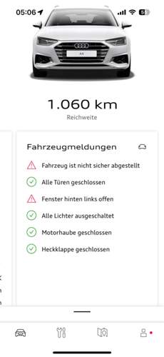

In der myAudi App wird die Scheibe auch als offen deklariert, obwohl sie geschlossen ist.
Nur kann man sich natürlich nicht sicher sein, ist sie es wirklich.

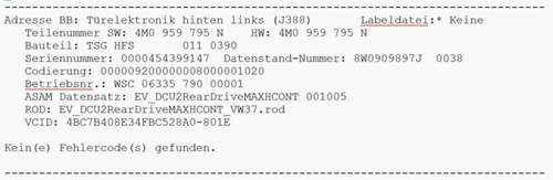

Mit VCDS ausgelesen, aber kein Fehler im Türsteuergerät.
