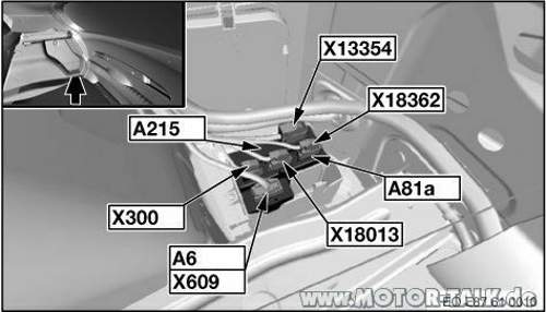

Bau mal im Kofferraum die rechte Verkleidung ab und schau nach, ob Du da mittlerweile einen Pool hast. Das würde das PDC Problem erklären.
Wenn sogar der Stecker schon unter Wasser ist, ist auch das Bus gestört...
Anleitung zum Abbauen der Verkleidung gibt es schon im Netz. Einfach nach PDC, Wasser und e87 googeln

An was erkennst du, daß PDC nicht funktioniert? Die PDC-Warnungen werden über die Lautsprecher des Rados ausgegeben,wenn das Radio nichts tut, tut PDC auch nichts wahrnehmbares. Das Radio wird über die Sicherung F14 versorgt, aber Sicherungen hast du ja schon geprüft. Die Versorgungsspannung PDC liegt an Pin 7 (+12V) und Pin 12 (Masse) Stecker X300, siehe Abb. Mal messen, ob da Spannung anliegt.

@mucsaabo Kann ich die Spannung auch messen, wenn das Radio nicht mehr angeschlossen ist?
hallo,
die Spannung am PDC-SG kannst du da schon messen, benötigst dazu die Kl. 15, "Zündung ein". Wenn allerdings die grüne LED im PDC-Schalter leuchtet, ist es überflüssig, am PDC-SG die Versorgungsspannung zu messen. Die Ansteuerung dieser LED erfolgt über das PDC-SG und das arbeitet offensichtlich, sonst würde die LED nicht eingeschaltet. Die Information wird vom PDC-SG über den CAN-Bus an das SG der Heiz-Klimaanlage übertragen und von dort an das Schaltzentrum Mittelkonsole ausgegeben. Also schon ein Weg mit einigen Zwischenstationen, die offensichtlich alle einwandfrei funktionieren.
