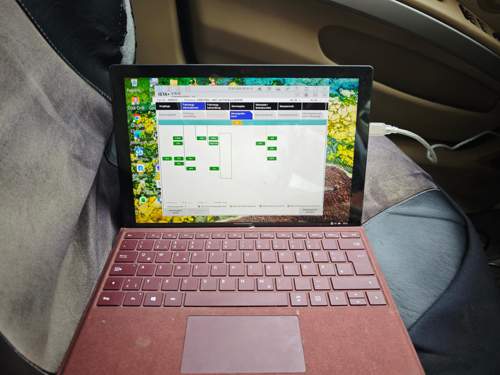

Hallo Leute,
wenn ich, aus welchen Gründen auch immer (z.b Batterie zuhause lade) die Batterie wieder einbaue
habe ich folgendes Problem.
-- hintere Fensterheber keine funktion
-- Klimaanlage springt zwar an aber kühlt nicht
-- Sitzheizung Beifahrer keine funktion
-- Xenon Scheinwerferwaschanlage keine Funktion.
Sonst funktioniert alles ohne probleme.
Habe jetzt eine nagelneue Batterie eingebaut und erfolgreich registriert und trotzdem die selben Probleme wie oben beschrieben.
Ich hatte vor ca. 2 Jahren schon mal das selbe Problem, da habe ich aber nur die Batterie nochmals am minuspol abgeklemmt und wieder angeklemmt und alles zusammen hat wieder funktioniert.
Einzig die hinteren Fensterheber musste ich neu anlernen.
Ich weis das klingt seltsam aber ist wirklich so.
Habe auch alle Sicherungen geprüft, keine einzige war durch.
Kann es vielleicht auch was mit dem Masseband unten am Motor zu tun haben?
Das sieht nicht mehr so frisch aus.
Ich habe heute sicher 5mal den minuspol ab und wieder angeklemmt, ohne Erfolg.
Bin für jeden Tipp dankbar.
LG Robin

es ist keine gute Idee eine Batterie auszubauen und zu laden, ich würde dir empfehlen die Batterie immer im Fahrzeug über die Punkte im Motorraum zu laden. Es kommt manchmal zu Problemen mit Steuergeräten, wenn du die Batterie ab machst.
Zu deinem Problem:
Es kann sein, dass irgendein Steuergerät im Boot-Modus hängt und nicht mehr hochfährt.
Ich würde an deiner Stelle die Batterie abklemmen, und mal 1 Stunde warten. Falls möglich die Batteriekabel aneinander halten um einen "Kurzschluss" zu machen (bei Ausgebauter Batterie), so können die Steuergeräte sich Reseten.
Es könnte auch sein, dass dein IBS denkt, dass deine Batterie entladen ist, und Verbraucher abstellt, das könnte ebenfalls ein Problem sein:
Lese doch erst einmal den Fehlerspeicher aus, und berichte was im FS geschrieben ist, am besten mit BMW Software oder Carly.

Hi, danke für den Tipp, wegen der ausbauerei habe ich heute ne nagelneue eingebaut.
Die alte war schon sehr hinüber. (nurmehr 36% Ladung in den letzten 5 Tagen
hier die Bilder vom Fehlerspeicher.
Konnte alle Fehler löschen mit nur Zündung ein, kommen aber wieder bei starten des Motors.
Eine Frage noch, wenn ich die Batterie erfolgreich in Reing*** registriert habe muss ich da noch was codieren lassen?Ich Frage weil Reing*** meint das ich bei höherer AH codieren muss.
Alte Batterie hatte 70AH, neue Batterie 74AH.Bei Diagnose sagt mir reing*** aber 70AH.
Kann es sein das er runterrechnet weil nur 70AH angezeigt wird??
LG Robin
Nein, normalerweise musst du die AH Zahl anpassen, aber bei nur 4 AH mehr ist das nicht nötig. Man kann auch nicht alle Werte codieren🙂
Das sieht mir nach einem Steuergerätefehler aus, da es nur das eine Steuergerät betrifft. Mach mal einen Prüfplan mit Rhein*** und mach was er dir sagt🙂
Mach ich, interessant finde ich auch das es nur ein Steuergerät ist.
Weil z.b die Sitzheizung am Fahrersitz funktioniert, am Beifahrersitz nicht.
Na ja, werde mal nen Prüfplan machen und sehen was passiert.

So habe jetzt ne Stunde durchgesehen.Ergebniss ist das das Steuergerät antwortet und im Prüfplan nur folgendes steht.
Heizung Klima Steuergerät
SG Kurzschluss gegen Masse
SG Defekt
SG Kabelbruch oder Steckverbindungen
Die Prüfungen selbst haben alle funktioniert.
Ich tippe auf erstes weil es eigentlich nie ein Problem seit Jahren gab und der Fehler seit abklemmen der Batterie entstanden ist.
Verstehe auch nicht warum wegen der nicht funktionierenden hinteren Festerhebern nichts im FS steht.
Die sind Stromlos bis auf die Beleuchtung der Taster.
Auch steht nichts wegen der Scheinwerferwaschanlage die nicht mehr funktioniert drinnen.
Alles irgendwie seltsam.......
Habe jetzt den Minuspol der Batterie abgeklemmt und lass das mal über Nacht.Vielleicht bringt das was.

Ja, schau mal nach.. Sonst musst du dein Steuergerät einschicken zu einem Codierer. Ich denke, es hängt im Boot Modus fest, das trifft auch mit der Beschreibung zu.
