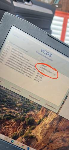

ich fahre seit ca. 1 Woche einen Alltrack als 2.0 TDI (190 PS) und möchte den Sensor für Ansaugtemperatur wechseln, das dieser recht hohe Werte (126°C) liefert. Normalerweise sollte der sich zwischen 60-70°C bewegen.
Weiß einer von Euch, wo der beim 2.0 TDI steckt, evtl. auch die Teile-Nr. ?

Die beiden Temperatursensoren findest du direkt unter der Abdeckung. Die Bilder sind aber von einem 150 PS Motor
Da du ihn ja noch nicht lange hast, bist du sicher, dass du die richtigen Werte vor dir hast? Das muss ein Messwert mit B1S1 und B1S2 Angabe sein. Einer vor und einer nach dem Wasser-LLK. Vielleicht hast du einfach den falschen vor dir und denkst nur der Geber ist defekt ;)
Vorher liegt der gerne mal bei 140° und dahinter normalerweise knapp über Umgebung bis ca. 50°. Habe schon wieder vergessen wie hoch der bei mir ging.

Der Wert wird im Motor STG angezeigt, siehe Bild.

Kann auch sein dass hier die Temperatur vor dem LLK angezeigt wird. Am besten beim eingeschalteter Zündung Stecker ziehen um sicher zu gehen welcher T- Sensor hier den Wert sendet.
Was sagt der Fehlerspeicher?
Momentdifferenz Zylinder 4
P1007 Grenzwert überschritten und wenn ich mir die Daten ansehe, fällt mir die recht hohe Ansaugtemperatur.

Wenn das wirklich die Temperatur nach dem LLK ist dann ist die wirklich zu hoch. Je nach Lastzustand sollte diese 40 bis 60°C liegen. Merkst du etwas beim fahren?
Ich glaube das ist ein Bug (falscher Wert wird angezeigt bzw. einer fehlt). Bei mir ist die Temperatur dort bei Fehlern auch so hoch. Aber die Messwerte zeigen es richtig. Jetzt wo ich das sehe, fällt mir auch wieder ein warum ich bei mir danach gesucht hatte. :) Das war der Grund.

Ich merke es, da bei Volllast plötzlich ein Aussetzer kommt, das war mal bei 120 km/h und dann hab ich das auf der Landstraße bei 50 km/h noch mal provoziert und dann kam auch dort der Aussetzer.
