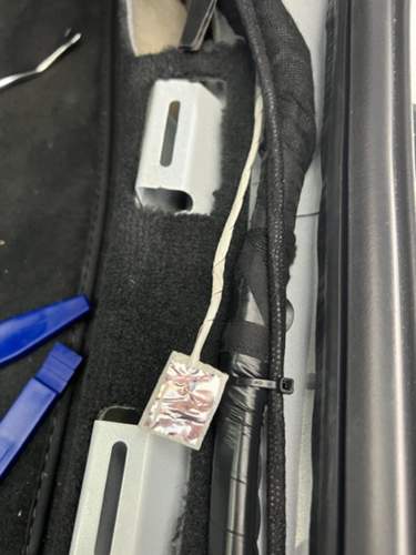

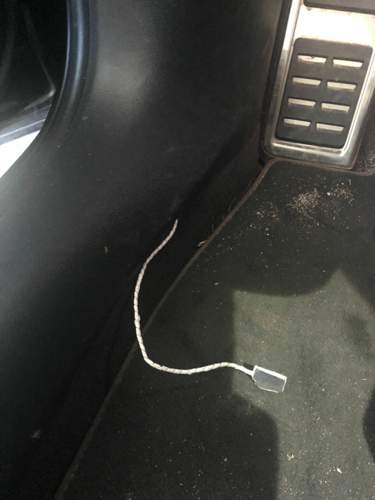

Hallo liebe Experten, weiß jemand, was das im Fußraum meines Leihwagens A4 TFSI sein kann?
Es schaute ein weißes papierummanteltes Kabel mit silbrigen Draht umwickelt unter der Kunststoffabdeckung des Beifahrertürrahmens hervor ,als ich leicht zog kam noch ein rechteckiges Ende zum Vorschein. Siehe Fotos:

Ich meine, das Thema gab es hier schonmal. Ein Sensor, der bei der Dichtigkeitsprüfung Wasser im Fußraum erkennt?
@CAHA_B8 schrieb am 12. Juni 2018 um 19:27:03 Uhr:
Genau so ist es.

Echt!?! Nen Hochwassersensor!?...ok!...vielen Dank!....dann versenke ich ihn wieder hinter der Verkleidung. Werde ihn vorher aber mal nass machen...zeigt es das irgendwo an?

Die Schnurr geht bis unter die Bodenmatte, und Dient dazu, das man keinen Stecher mehr braucht für die Bodenmatte sondern mit einer Zange die beiden Metallpallten misst, haben Sie durchgang steht unter der Bodenmatte Feuchtigkeit!
Also unter die Bodenmatte ging das Endstück definitiv nicht...klemmte unter Kunststoffabdeckung des Türeinstieges....

Ach, jetzt hab ich es auch verstanden!...der „Draht“ ist unter der Matte und an dem Pad wird gemessen!..klar!clever! Dannverstecke ich den mal wieder unter die Abdeckung
Wie soll man sonst herausfinden ob das Auto "Dicht" ist?
Jeder Hersteller Prüft vor Auslieferung seine Fahrzeuge auf Dichtheit!
Und wie soll man sonst herausfinden ohne diese Hilfsmittel ob irgendwo Wasser eintritt unter der Bodenmatte oder sonst wo, wo man nicht mehr hinsieht.
Schlechte PVC Naht, vergessene Tülle usw...
Früher hatte man nur einen Stecher kann man sich vorstellen wie zwei Stricknadeln ^^
