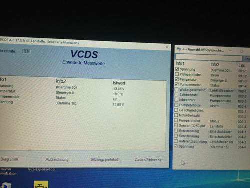

war bei mir auch man kann mit einem laptop in der werkstatt die spannungen und signale der pumpe anschauen und wann sie einschaltet.
auch die spannung am bus ist zusehen
durch spritzwasser an der pumpe war bei mir die elektronink beschädigt, nach tausch der kompletten pumpe war der fehler weg

bei einer spannung unter 10v steigt die servopumpe aus, haben wir am laptop gesehen. steigt die spannung geht sie mit an.
die spannung haben wir am bus gemessen
Hmm, dann ist das bei mir nicht der Fall...hatten nen OBD Stecker dran. Vorher 12V und nach Motor an 14,0V.

bei mir haben auch alle spannungen gepasst nur nicht in der pumpe, die elektronik war beschädigt durch spritzwasser auf das gehäuse. im lehrlauf mit dem laptop auf die pumpe und deren daten und zustände greifen.
so ist der fehler in der pumpe zu sehen, der rest hatte auch alles gepasst bei mir
