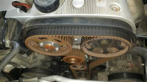

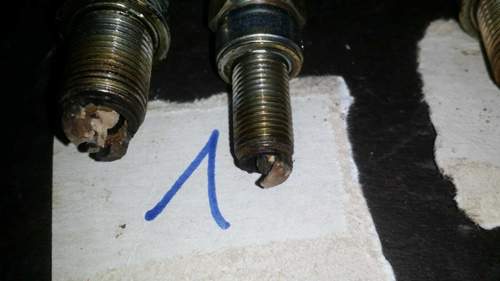

Weil hier immer wieder die Frage auftaucht.. Im Anhang Riemen mit 65000 und 5 Jahren +
Kerzen mit 103500km (kein eco). Also alles "knapp" drüber.
Ich denke die Intervalle sind berechtigt ;)
16 Antworten
..das bsisel Patina *g*..
Jou, wurde echt Zeit :)
..waren das mal Platinkerzen? :eek:
Dann stimmt aber was anderes nedda so wirklich...
Nö, die Kerzen sehen irgendwann so aus. Die Platinperle ist Mikroskopisch klein. Die Rückstände an der Einen sehen seltsam aus. Ich würde nen neuen Satz reindrehen.
Ich denke der Großteil der Rückstände kam durch den bekannten Ölkonsum der TIs und durch Magerlauf wegen eines Mikrorisses im Saugschlauch. Aber nach 100000km sehen sie nun mal meist nicht aus wie neu. Natürlich wurden sie ersetzt, auch der Saugschlauch ;)
