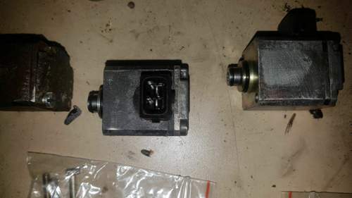

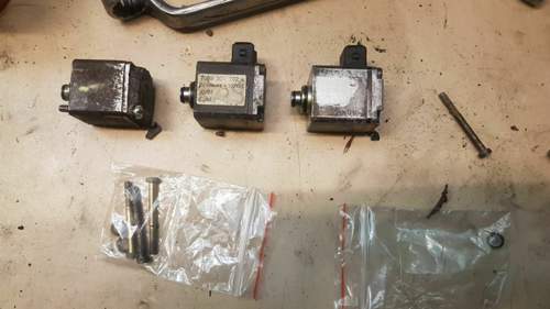

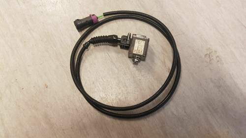

schau mal durch den linken Radkasten auf der Unterseite der Servolenkung ob du eine Servotronic hast oder nicht. siehe Ventil im Foto. wenn ja wird das vermutlich kaputt sein. zum tausch muss das Lenkgetriebe raus.

Normal ist soviel Kraftaufwand jedenfalls nicht, selbst ohne Servotronik ließen sich meine Achter meist mit einem Finger lenken, da gab es jedoch auch merkbare Unterschiede wieviel Kraft wirklich nötig war das ist richtig.
Ich tippe auch mal darauf dass das Magnetventil abgeraucht auf welches Yannw hinweist.
Am Ventil ist oft das 2-adrige Anschlusskabel am Ende. Isolierung hart, gebrochen dann Feuchtigkeit in die Ader/ Wicklung.....
Kann ich das irgendwie prüfen?
Ja...wenn Du an den Stecker kommst.....die Spule sollte so 6 - 12 Ohm haben ....meisten sind es so 8 Ohm....
