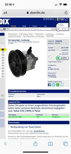

ich hatte schon einmal das Problem, dass die Servopumpe (oder wie heißt das genau?), sobald der Motor warmgefahren ist, ein lautes sirrendes / brummendes Geräusch von sich gibt, wenn man das Lenkrad dreht, je weiter, umso lauter. Letztlich wurde vor 2 Jahren eine andere gebrauchte Pumpe eingebaut und es herrschte Ruhe. Seit ein paar Tagen ist das Problem wieder da. Gibt es das Teil noch neu? oder hat jemand eine funktionierende zum vernünftigen Preis rumliegen? Ich gehe mal davon aus, dass es mehrere Modelle gibt, welche Infos werden denn zur genauen Bezeichnung benötigt?
Viele Grüße
Mario

Füllstand des Servoöls stimmt?
Ich gehe mal davon aus das beim damaligen Tausch auch neues Servoöl reingekommen ist
Wird das Öl nicht eh regelmäßig beim Service gewechselt?
Sieht man auf dem Bild schlecht. Oberkante ist kurz unter der Schlauchunterkante (wird der Rücklauf sein?)
Der Deckel ist doch ein Peilstab... Auf geradem untergrund mit gerade gestellter Lenkung parken, aufschrauben, abwischen wieder reindrehen und dann wieder raus und ablesen. Ist markiert mit "hot", "cold" und "add". Am besten bei kaltem motor testen und bis zur "cold"-linie auffüllen.
Bitte kontrolliere erstmal den genauen Ölstand:
Bei kaltem (wirklich kaltem!) Servoöl, Markierung "Cold" am Messstummel. Das Zeug wird sauheiß und dehnt sich erheblich aus, damit ist genaues Messen nicht möglich, weil du nie weißt wie heiß das Öl wirklich gerade ist.
Austauschen kannst du es einfach von oben mit einer großen 100ml Spritze. Es reichen 5-6x je 100ml, wenn du zwischendurch ne Runde fährst.
