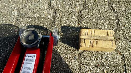

trotz Kenntnis des Wagenheber Threads den es hier schon gibt bin ich auf praktische Probleme beim Reifenwechsel getroffen: mein hydraulischer Wagenheber mit Teller möchte ich nicht unter die Falz legen - ein Scherenwagenheber mit Nut hat den Unterbodenschutz von der Falz abgerubbelt ...
Ich denke der hydraulische Teller-Wagenheber muss es ja tun, ist ja nix anderes als der Aufnehmer auf der Hebebühne - nur das sich dort die Last auf 4 Punkte verteilt ... Zudem liegt der Teller des Wagenhebers auf Plastik auf - der Sharan ist ja sozusagen komplett mit Plastikteilen von unten geschützt.
Am besten wäre es wohl einen Vollgummi Klotz mit Nut auf den Wagenheber-Teller zu legen und dann aufzubocken - hat das schon mal jemand gemacht? Wie kurbelt ihr den Sharan hoch?

ja diese Frage hat sich mir heute auch praktisch gestellt. Schade, dass bislang niemand geantwortet hat. Ich habe leider keine Wagenheber mitgeliefert bekommen und mit meinem Rangierwagenheber (incl. Teller) hat's nicht funktioniert. Ich habe ein flaches Holzstück sowie einen dicken Gummi draufgelegt, was dann nach ca. 15 cm Hub leicht ins kippen kam. Somit fahre ich jetzt schön mit Sommerreifen weiter und hoffe, dass kein Schnee fällt, bis mein :) vielleicht einen freien Termin findet.
Falls hier jemand eine Lösung parat hat ... z.B. ob das mit einem Gummiklotz mit ausgesparter Nut gut geht, würde ich mich über eine zeitnahe Nachricht freuen.

Soweit war ich ja auch schon. Das Problem mit dem runden Teller (Plus Gummiauflage) war bei mir, dass sich dann an den beiden Auflagepunkten die Beschichtung weggeplatzt ist. Deshalb habe ich es ja heute mit dem Holz plus Gummi versucht, um die Auflagefläche zu vergrößern. Hat leider auch nicht geklappt.
Hast du bei dir noch irgendwas dazwischen gelegt?
Sind bei dir irgendwelche Beschädigungen an der Versiegelung feststellbar gewesen?
Gruß roberto (...dem Schneefall auf der Terrasse mit erstaunenen zuschauend)

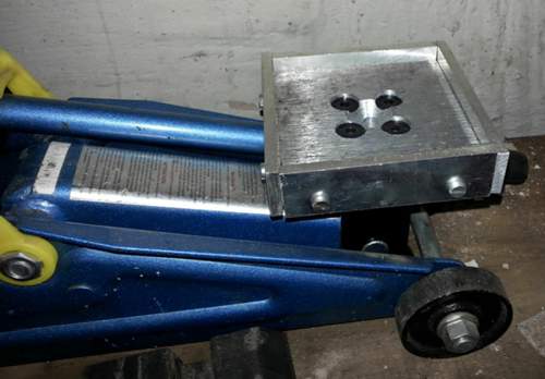

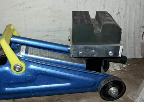

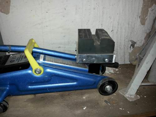

Ich habe mir einen wie heißt das Ding - Doppelkolbenwagernheber oder so - gekauft und einen Vollgummiklotz eingebaut in den ich eine Nut gesägt habe. Damit kann ich den Shari jetzt anheben ohne die Falz zu beschädigen. Reifenwechsel war kein Problem heuer. Bei Interesse kann ich ein Bild einstellen.

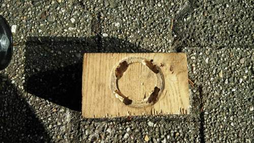

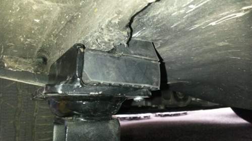

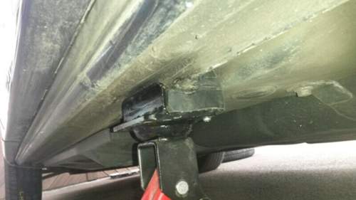

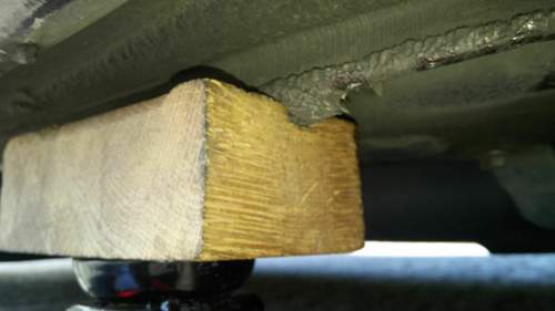

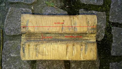

Hallo nochmals,
Weihnachten - Zeit Dinge zu tun die ganz hinten auf der To-Do liste stehen :-)
Hier das Bild mit dem Gummikoltz un der reingeschnittenen Nut. Schont die Falz und klappt gut!
Helge
