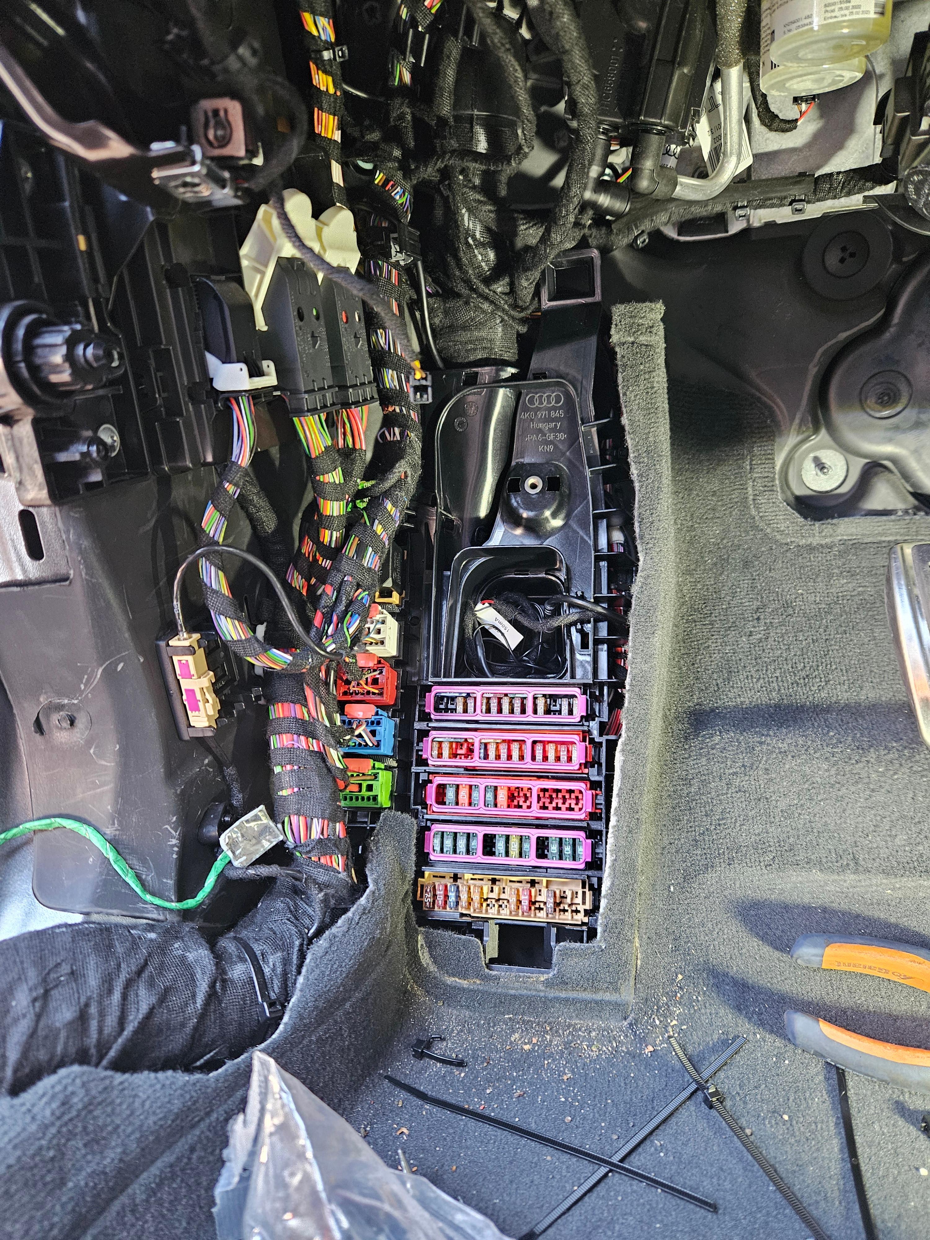

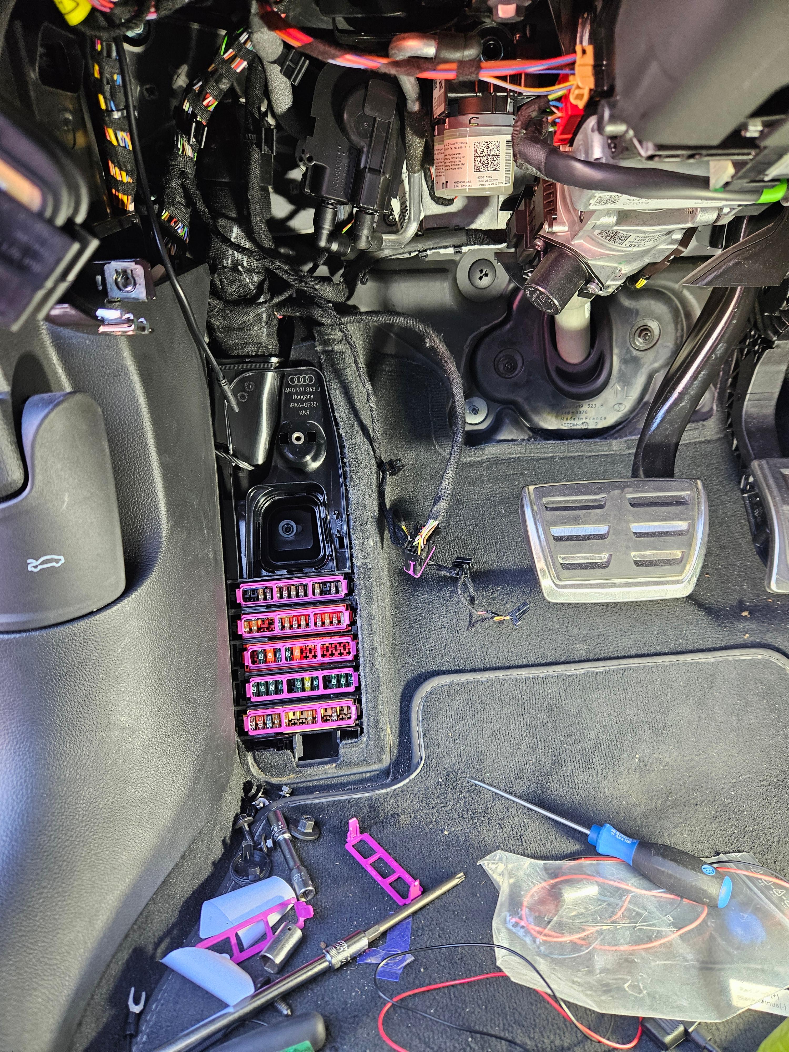

Bei allen von mir gedachten Sicherungen mit „Zündungsplus“ lag ohne Zündung Strom an. Weder Hupe, Scheibenwischer oder Steckdosen scheinen auf Zündung zu liegen. War extra mit dem Voltmeter dran.
Bild 1 ist nicht von meinem Fussraum, aber sieht bis auf die rosanen Sicherungsabdeckungen genauso aus.
Dann 2 weitere Fragen, wie habt ihr den Strom abgegriffen? Die üblichen Stromadapter passen dort nicht in die Sicherungsaufnahme, da zu gross.
Wo habt ihr Masse her?
Es kann doch nicht sein, das überall Dauerplus ist.

Im Fussraum unten ist bei mir definitiv Dauerplus und Zündungsplus. Die Masse habe ich oben am Massepunkt neben dem Sicherungskasten links abgegriffen. Bzgl. Des Anschlusses da war bei mir ein Steckplatz frei. Ich messe dann wo Strom ist und auf der gegenüberliegenden Seite also nach der Sicherung lege ich das etwa 2cm abisolierte Kabel über den Sicherungsfuss und stecke selbige in die Halterung. Geht auch bei einem belegten Sicherungsplatz genauso. Musst halt dann schauen das es vom Wert her noch passt. Der rosa Bügel bleibt bei mir grundsätzlich weg, verstehe den Sinn eh nicht…
Welche träger das jetzt waren weis ich aus dem Kopf nicht mehr, ist schon einige Zeit her..
Ahh OK. Du machst direkt das Kabel unter die Sicherung. Also bei mir hat das Hardwirekabel bei ACC und Batt sowieso noch eine eigene Sicherung dran. Somit könnte ich auf der Minusseite einer bestehenden Sicherung das abisolierte Kabel „reindrücken“.
Welche Sicherungsstärke hast Du auf dem freien Platz rein getan 2A oder 5A? Bei mir sind weder oben noch unten die rosa Bügel gewesen.
Mir fällt gerade auf, dass ich Masse und Dauerplus dann oben abgreifen könnte und Zündungsplus unten, wenn ich dann einen Platz finde der bei Zündung aus auch 0V liefert.
Kann es denn sein, dass die Zündungsplus-Sicherungen durch das aufsperren mit Strom versorgt werden und dann erst wieder nach einer gewissen Zeit ohne Strom (Abschliessen) keinen Strom mehr haben?
