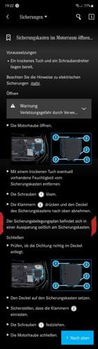

Nicht jeder elektrische Verbraucher, ist mit einer Sicherung im Sicherungskasten gegen Überlast extra abgesichert.
Warum ist ein Blick in den Sicherungskasten, bzw. auf eine spezifische Sicherung, denn erforderlich?
Der Plan mit den Sicherungssteckplätzen, befindet sich im Sicherungskasten im Motorraum, siehe Bild.

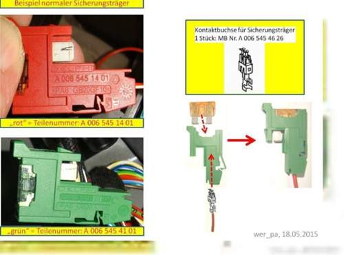

Ziel der Uebung ist ein Dauerplus an der USB-C zu bekommen. Denn ich fahre permanent mit Googel und habe ein Handy permanent verbunden, das braucht aber ab und zu Spannung. Natürlich prüfe ich was die permanente Belastung ist. Als ehemaliger Elektroniker weis ich was ich tue.
Zur Info bei Conrad gibt es extra Auto-Sicherungen mit einem Kabel angelötet so dass man das an die +Bank ziehen kann. Habe solche Aktionen schon beim Q5 sehr elegant gelöst, so dass man beim Verkauf alles wieder ohne Spuren in den Originalzustand versetzen kann

@insp
Meine neue Lösung: Den Hintern Anschluss hat nun permanent 12Volt, wenn das Handy geladen ist, zieht das Teil ca. 20ma (Verlust Wandler 12Volt auf 5Volt.
Tipp 1:
https://www.az-delivery.de/collections/stromversorgung
Tipp 2:
Siehe Bild
Tipp 3:
https://www.motor-talk.de/.../...kasten-anschliessen-t7394827.html?...
