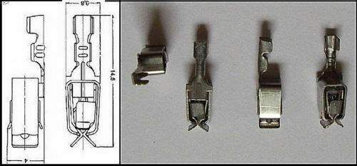

Hallo Volvo Gemeinde,
da der einfache Teil vom Einbau der Anhängerkupplung abgeschlossen ist, wollte ich nun die Dauerplusleitung anschließen. Meine gekaufte Dauer -bzw. geschaltete Leitung habe ich wieder zurück geschickt als ich gesehen habe, das schon eine Sicherung im Kofferraum dafür vorgesehen ist. Und jetzt kommt mein Problem, denn Volvo ist nicht in der Lage , mir nur eine Abgangs-Klemme für die Sicherung Nr. 4 (Wohnwagen)zu geben. Ich müßte dort einen kompletten 13 pol. Kabelbaum kaufen, was natürlich keinen Sinn macht da Kabelbaum und Steuergerät verlegt und angeschlossen sind. Kann mir jemand sagen wie diese Klemme original aussieht bzw. wie ich dort eine Klemme
für die Sicherung vernünftig fest bekomme .
MfG Vailo
Ab zum Verwerter, eine Büroklammer mitnehmen oder dünnen Draht.
Das kannst du normalerweise von vorn in das kleine Nasenloch schieben und von hinten das eine Kabel rausziehen...
Da die Sicherungen genormt sind, muss es kein Volvo sein...
Gruß Didi

Themenstarteram 25. Juli 2020 um 8:08
Hallo Leute,
also die Erklärung von SirDeeDee ist richtig, das Problem dabei ist, das der Kontakt der Sicherung so breit ist, dass ich einen 6,3 mm Kabelschuh nehmen müßte.
Dieser Kabelschuh passt aber nicht in die Aussparung der Verteilung und deswegen muß es ein Klemmkontakt sein der vorne schmaler und offen ist und den richtigen Winkel vom Crimpanschluß zum Klemmteil hat. So einer wie auf dem Bild. Ich werde mnir mal ein Set bestellen und dann weitersehen.
P.S. Zur Artikel NR. und Tante Google kann ich nur sagen, natürlich könnte ich mir einen Sicherungsträger kaufen aber was soll ich mit einem kompletten Sicherungsträger wenn ich nur einen Kontakt brauche.
Federkabelschuh
Wenn du dir das Set bestellst, dann teil uns hier mit, welches passt (Größe, Bezeichnung, Nummer etc.) - wird sicher jemand (irgendwann mal)das gleiche Problem haben...
Danke & Gruß
am 25. Juli 2020 um 9:44
Dann haben wir uns bisher aber missverstanden. Ja es ist richtig, von vorne gibt es eine kleine schwarze Entriegelung. Der Sicherungsfuss/stecker lässt sich jedoch nur nach hinten herausziehen, wenn der Träger entriegelt wurde. Dazu muss der elfenbeinfarbige Grundträger vom inneren schwarzen Sicherungsträger getrennt werden, da die hinten liegenden zweiten Sicherungsharken nicht biegsam sind. Alles kein Problem, nur mit ner Büroklammer an sich nicht lösbar. Natürlich kann man die Stecker und Terminals alle einzeln bekommen. In Vida ist für jeden Stecker und jeden Träger ein passendes Teil hinterlegt. Jedoch habe ich immer noch nicht verstanden, welcher Einsatz benötigt wird und daher war mir die Suche in dem n-Seiten Dokument zu mühsam - sorry. Aber gemeinsam bekommen wir das bestimmt aufgelöst :-)
Ja genau - und so einen braucht er - vom Dauerplussicherung zu der AHK..,
